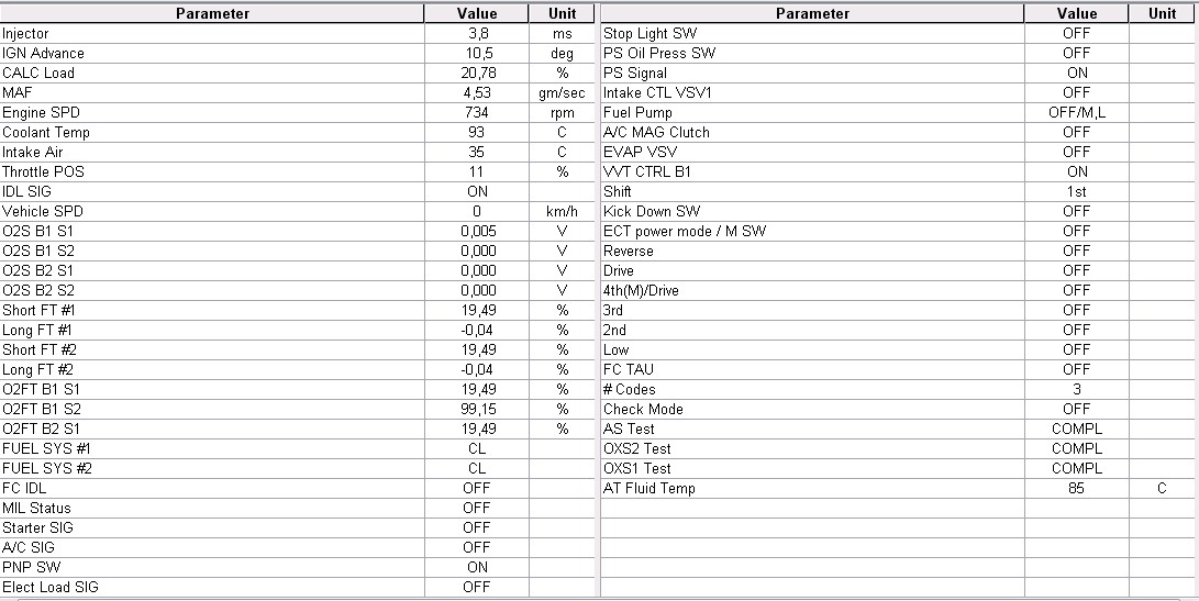

al-31f Опубликовано 10 декабря, 2015 Автор Опубликовано 10 декабря, 2015 Еще раз выставил датчик, завел, включил активный тест TE1(TC), вроде холостые устаканились, теперь обороты не развивает, не пойму как лямбды работают, то в ноле, то чуть шевельнутся, и SFT большая, подсосов нет, дымогенератором подул.
roller83 Опубликовано 10 декабря, 2015 Опубликовано 10 декабря, 2015 Проверь бензонасос: 1) сам насос барахлит и не создает нужного давления2) регулятор давления не держит, а сбрасывает давление с рейки3) топливный фильтр забит4) забита сетка5) забиты топливные магистрали6) насос не работает должным образом из-за недостаточного подаваемого на него напряжения

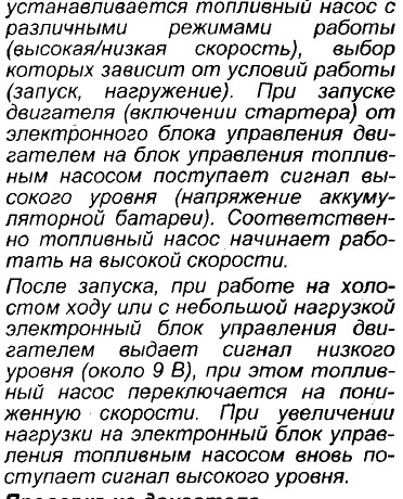

al-31f Опубликовано 10 декабря, 2015 Автор Опубликовано 10 декабря, 2015 А почему у меня после запуска Fuel Pump становится в OFF/M.L, в активном тесте включается, машина начинает работать лучше.

al-31f Опубликовано 10 декабря, 2015 Автор Опубликовано 10 декабря, 2015 (изменено) А почему у меня после запуска Fuel Pump становится в OFF/M.L, в активном тесте включается, машина начинает работать лучше. Как я понял здесь такая система и сканером включается высокая скорость. Замерил давление, на холостом 2, меняю сетку, грязная. Изменено 10 декабря, 2015 пользователем al-31f
al-31f Опубликовано 11 декабря, 2015 Автор Опубликовано 11 декабря, 2015 Поменял РДТ, появилось давление, машина заработала хорошо.
