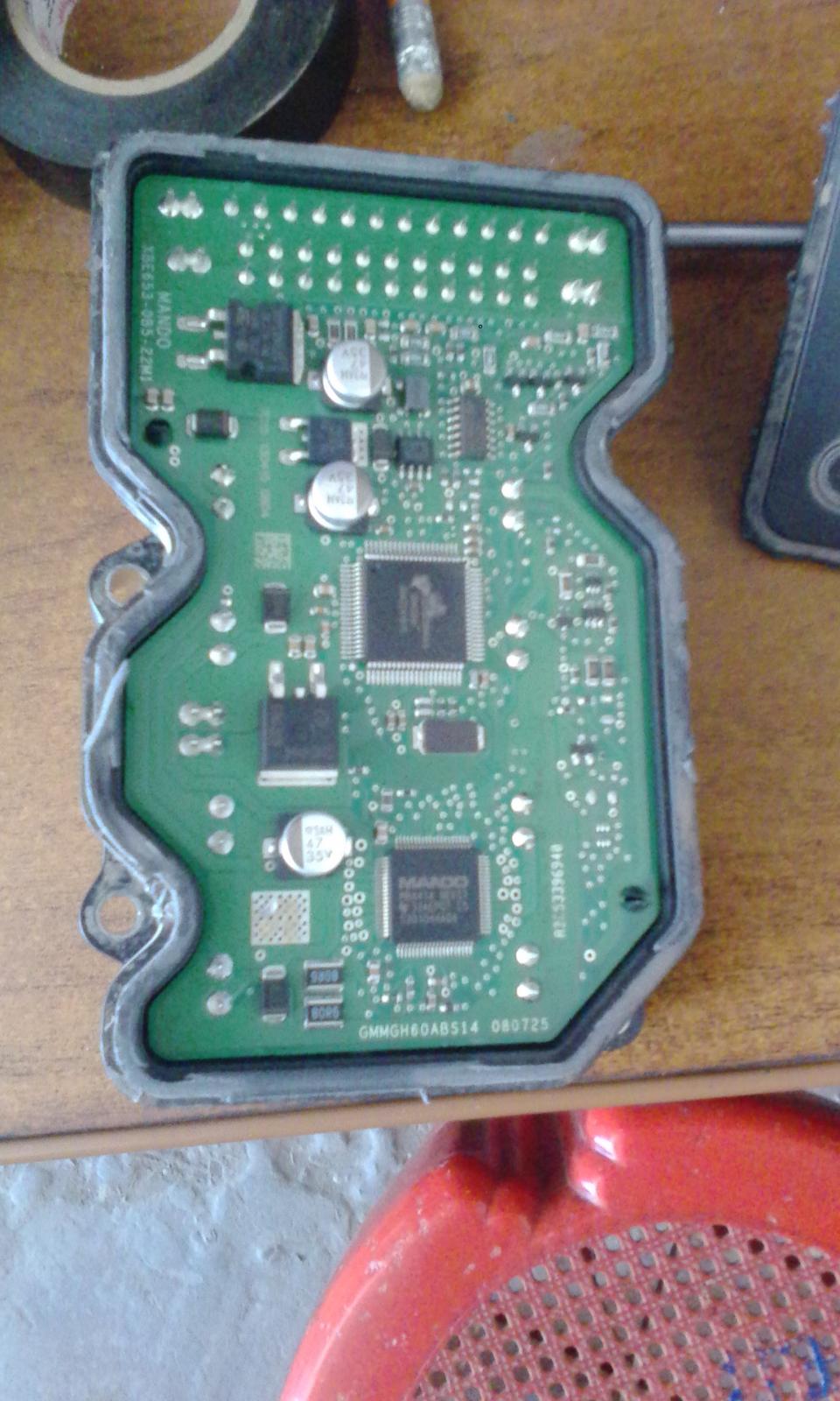

Вскрой PCM, посмотри плату на предмет подтеков воды. В эти блоки часто вода попадает в силу их расположения.
Там ACDelco, вроде довольно герметичные, гляну завтра
Помница тож повозился с такой же. В итоге замена 1040 или 1050 в абс помогла. На сколько помню  в  абс кан рвется при снятии штекера. Резисторы в бодике и моторном. От типа сборки бывает эбу насоса в багажнике тоже на кане. Если пуш то еще у правой ноги пассажира блок. Моторный залит по периметру клеем но бывает дает теч(возможно вскрывали для репрога или чиптюнинга). Вычислил оч быстро осциллом главное поймать момент когда заглючит. Удачи в поиске!
ЭБУ двигателя вскрыл, все девственно чисто, водой и не пахнет.IMG_20190909_112209.JPG
Изменено пользователем roller83
Ну это и хорошо, в принципе. Разве что поиск неисправности усложняет. Надо тогда пробовать все "лишние" ЭБУ отключать и ждать момента, когда мотор снова перестанет заводиться.
А кан трансивер в этом ЭБУ на другой стороне платы ? Когда не заводится - пробовал отключать панель приборов и абс, не помогало.
Даже не помню, на какой стороне он. Ну если под крышкой блока не было видно, значит, точно с обратной. Да все-таки не в моторнике дело, судя по всему. Очень похоже, что изначально на авто в блоке ABS проблема возникает. Попробуй заменить в нем трансивер все-таки, если возможность есть такая.
Эбу усилителя руля тоже возможно кановский.... акпп тож если есть. это если надумаете во всех блоках менять. Осцил подключали даже если норм работает?

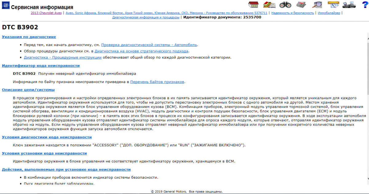

Если блок АБС менять, прописывать надо ?
Блок АБС часть ИММО.Надо или не надо,думаю понимаете теперь.Если надо,можем по удаленке сделать.Можно и бу поставить,если цифра в цифру.
На Авео T300 на Российский рынок только ГУР.Да и не на Российский вроде тоже.Хотя не для нашего рынка,могу и ошибаться.Никогда не видел EPS на них.
Если блок ABS часть иммо, то почему с отстыкованным блоком она спокойно заводится и ездит ?
все закончилось заменой Бодика?
Выше же все написано. Замена бодика не помогла, трансивер в АБС заменен - не помогло.
Если поставить чужой блок,который хранит идентификатор окружения,то авто тоже заведется.Если снять клемму,то 50 на 50.Если поставить два чужих блока и более,то не заведется.Вообщем сложный алгоритм блокировки,если ставится чужой блок хранящий идент окружения.И подробности этого алго,не расписаны в тисе.Если просто снять разъем,то и будет заводится и ездить.
Изменено пользователем Малец84
Ясно, спасибо за инфу.
