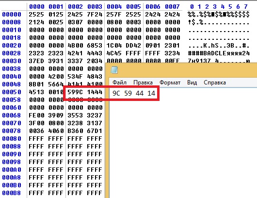

Есть одна иммо с транспондерам из сломанный эбу.
Вопрос: можно отредактировав строчки дампа от 95040 заменит иммо?
Прочитал свой иммо: на адреса ……... код транспондера не совпадает.
Сканер показывает 2 ошибки: B3031 Контроллер защитной системы в режиме обучения. B3055 Нет модуляции транспондера или нет транспондера.
Записать новый транспондер наверно не поможет.

Прошлый год с помощи друга от Белоруссии записал 2 подобных авто зедбулом.
Посмотрев дампы из архива решил что адрес ключа  особо на ....90 строке.
Вот есть три готовый дамп. По местонахождение среди них отличается мой.
И я сразу сравнив ошибался на адрес F3 F6 44 10.
Значит ключ стоит на места.
Тогда далее жду указание на правильный путь.

Предполагаю что запись нового чипа из дампа не получится, вед блок иммо находится в режим программирование.
Или все-таки попробовать пропискам нового чипа из дампа?

Проверите пожалуйста.
Правильно подготовил?

Ребята :36_13_7: , хот кто нибудь, напишите, что я правильно или неправильно подготовил дамп. :closed:
Наконец решил загадку.
Редактировав из дампа пара строчек, поставил другой иммо.
Тема можно закрыт.
