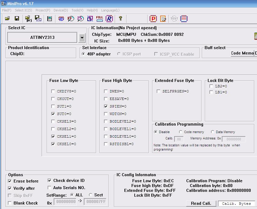

Alex Vlasov Опубликовано 21 января, 2016 Автор Опубликовано 21 января, 2016 Фьюзы правильно расставь и все должно заработать. Попробую, но помнится такой вариант по фьюзам ставил. Сегодня принесу в машину на мороз осциллограф да посмотрю выходил ли вообще что-то из тини2313.

Alex Vlasov Опубликовано 21 января, 2016 Автор Опубликовано 21 января, 2016 Фьюзы правильно расставь и все должно заработать. нет, не заработало. Нервные товарищи забрали эвакуатором и увезли на Харьков медвежатникам. Спасибо всем участвовавшим
NS555 Опубликовано 22 января, 2016 Опубликовано 22 января, 2016 Ну не знаю схема простая до беспредела, не было ни одного не рабочего варианта за всю практику. Хотя один раз было тинька бракованная попадалась.
Alex Vlasov Опубликовано 22 января, 2016 Автор Опубликовано 22 января, 2016 Ну не знаю схема простая до беспредела, не было ни одного не рабочего варианта за всю практику. Хотя один раз было тинька бракованная попадалась. Да, этот вариант я тоже учёл и прошил их две. И монтаж проверил трижды. И генерация на кварце есть. НО: как было описано в 170 посту http://www.auto-bk.ru/forum/topic/5420-vag-immo-emulator/page-9.%C2%A0при открытии прошивки трижды в разные области происходит ошибка при прописывании дополнительных фьюзов, А если их ставить врукопашную то всё в порядке. Данные и код при этом писались нормально. На мой взгляд всё ж таки есть разница в блоках управления. Чаще всего там стояли блоки EDC15P, а мне попался MSA 1.3.3
