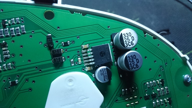

панель 2172-3801010-00,прибор ампрог ,подключил,выставил пробег,нажимаю,пишет залито,проверяю-нифига,тот же остался,пробую ещё два раза...пока разбирался,может что не так пошел запах,нагрелись - на панели приборов TLE42754 и на программаторе L7805ABP,потом прог потух,отключаю-работает...приборная умерла совсем
до этого так-же всё подключал,удачно,теперь машина не на ходу,б.у панели сложно найти на кмв,обзваниваем...как быть?

Прозвоните шины питания и элементы в цепи питания. Если сами не в силах, могут помочь в радиомастерской. Или найдите у себя спецов по ремонту автоэлектроники.
нет,не в силах,может подскажите где рыть?если найду б.у приборку,то попробую сам возможно,сейчас головная боль...
подключи приборку на столе. скачай даташит на TLE42754 и смотри питание.
проверь осцилом сигналы на проце, кварце,
возможно проц живой. достаточно будет перекинуть проц в другую приборку если он жив.
Вот процу и конец, подними ножку 5 V на стабе и померь напряжение на нем.

если поковыряться в компьютерном мусоре, то можно найти TLE42754 (старые видеокарты)
