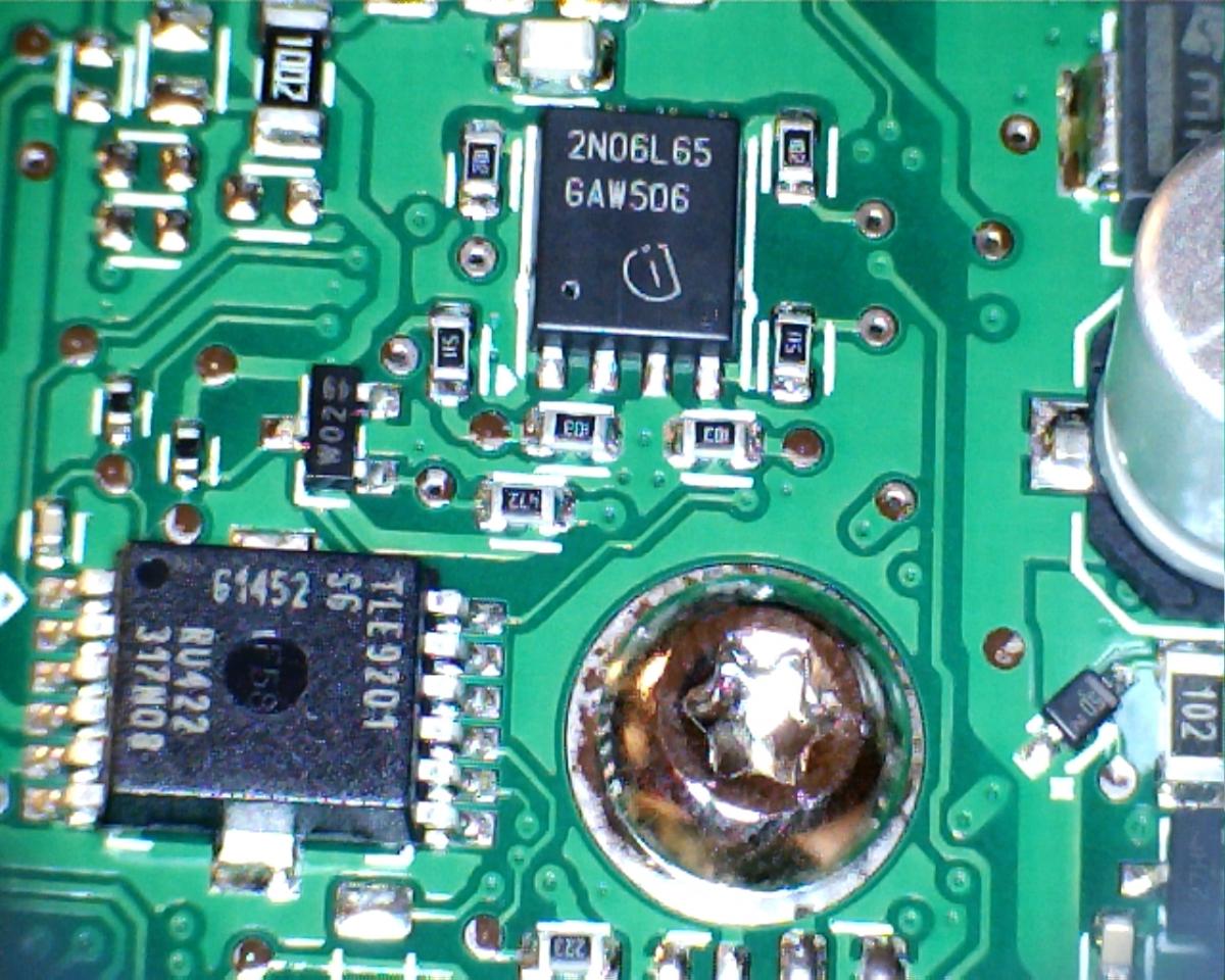

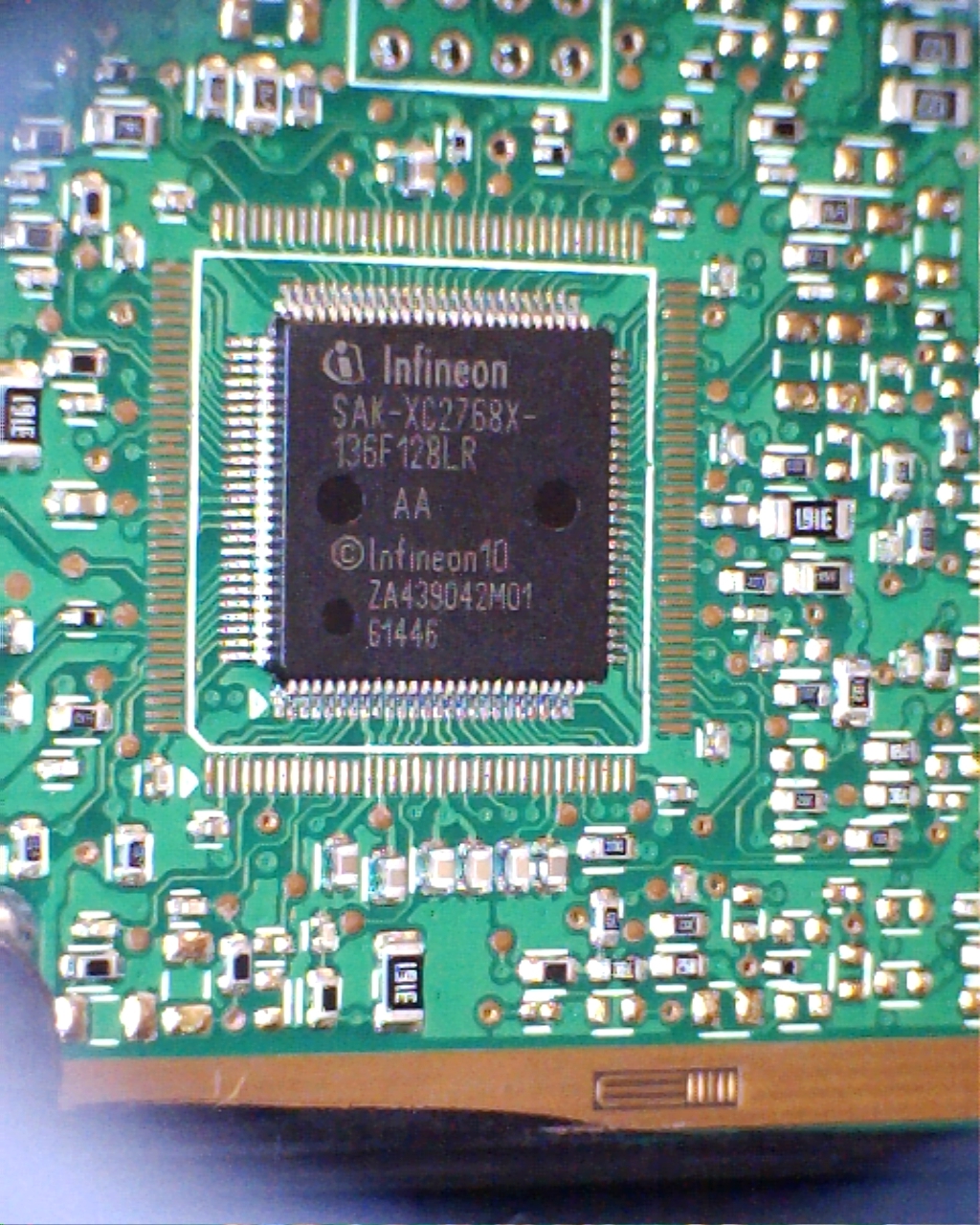

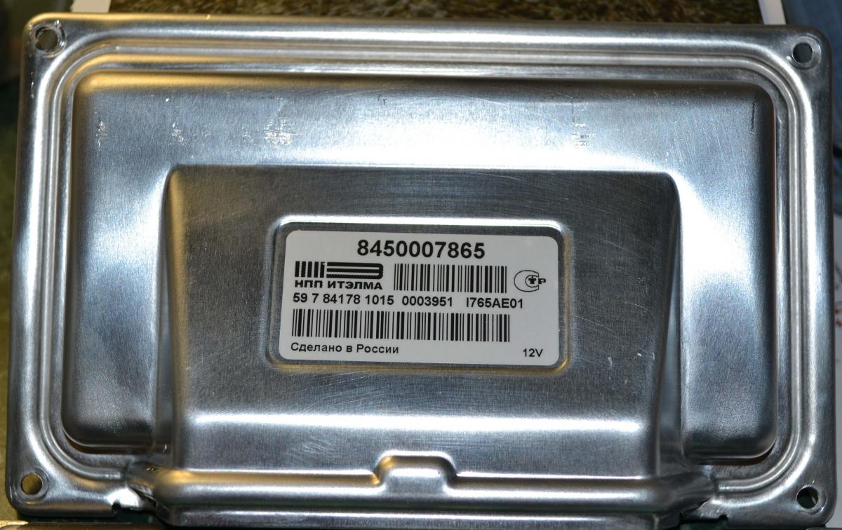

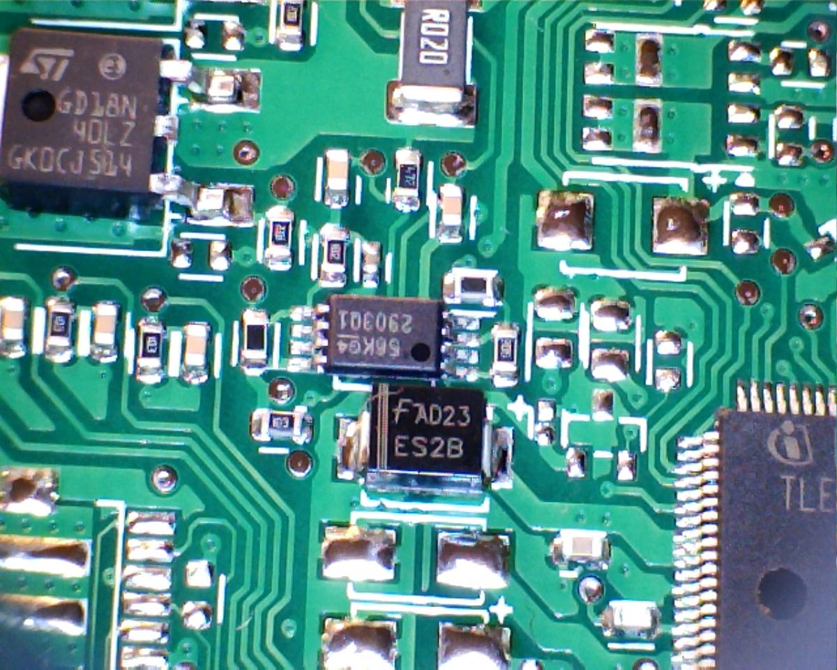

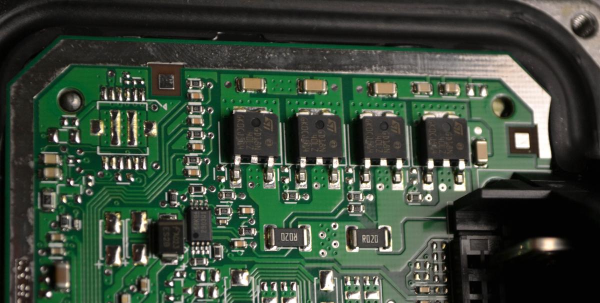

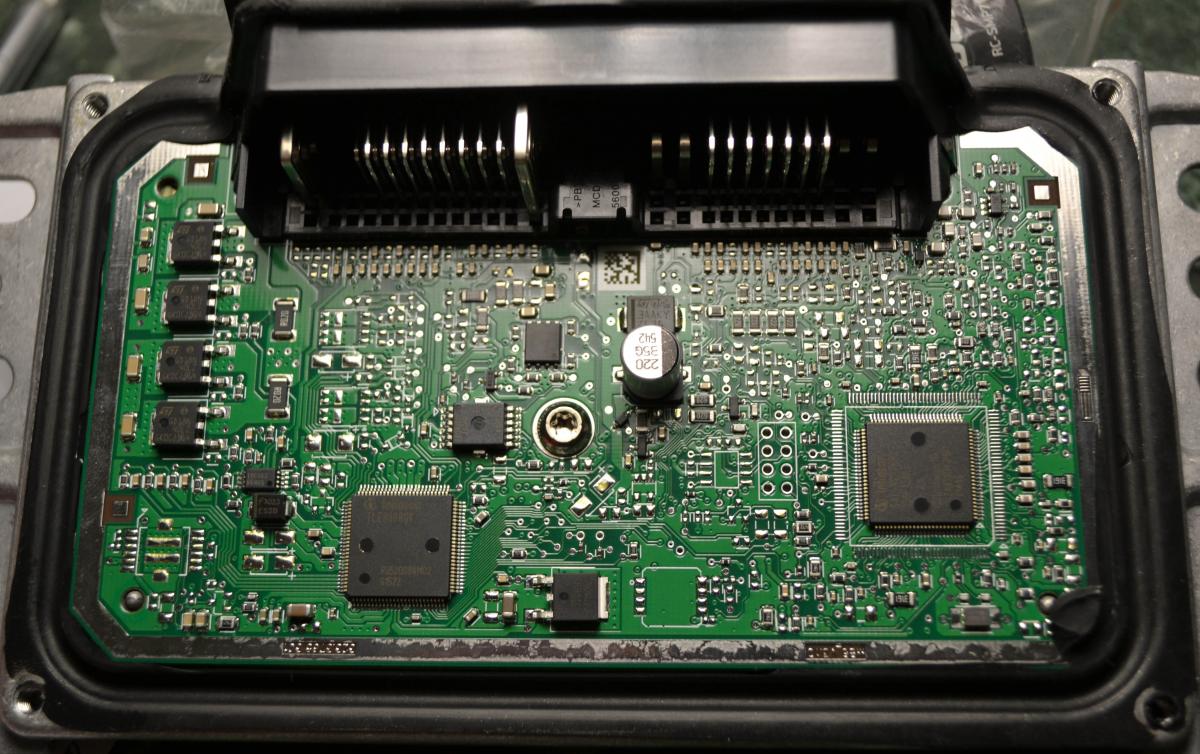

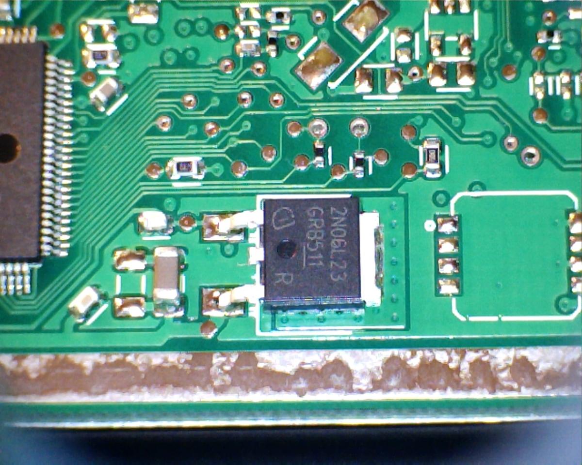

Всем добрый вечер. Знакомьтесь ближе ЭБУ М86 из нутрии. Вот получилось прикупить новый ЭБУ.

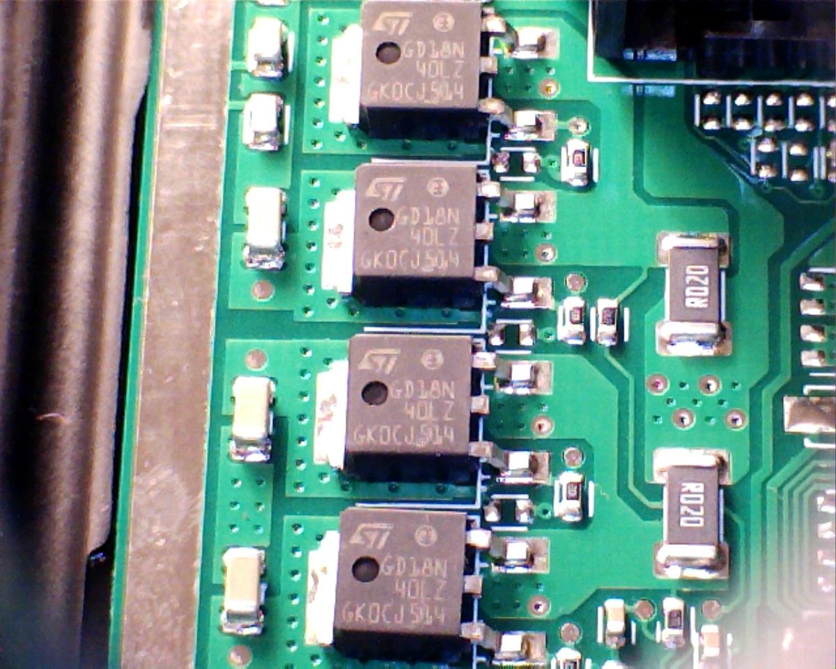

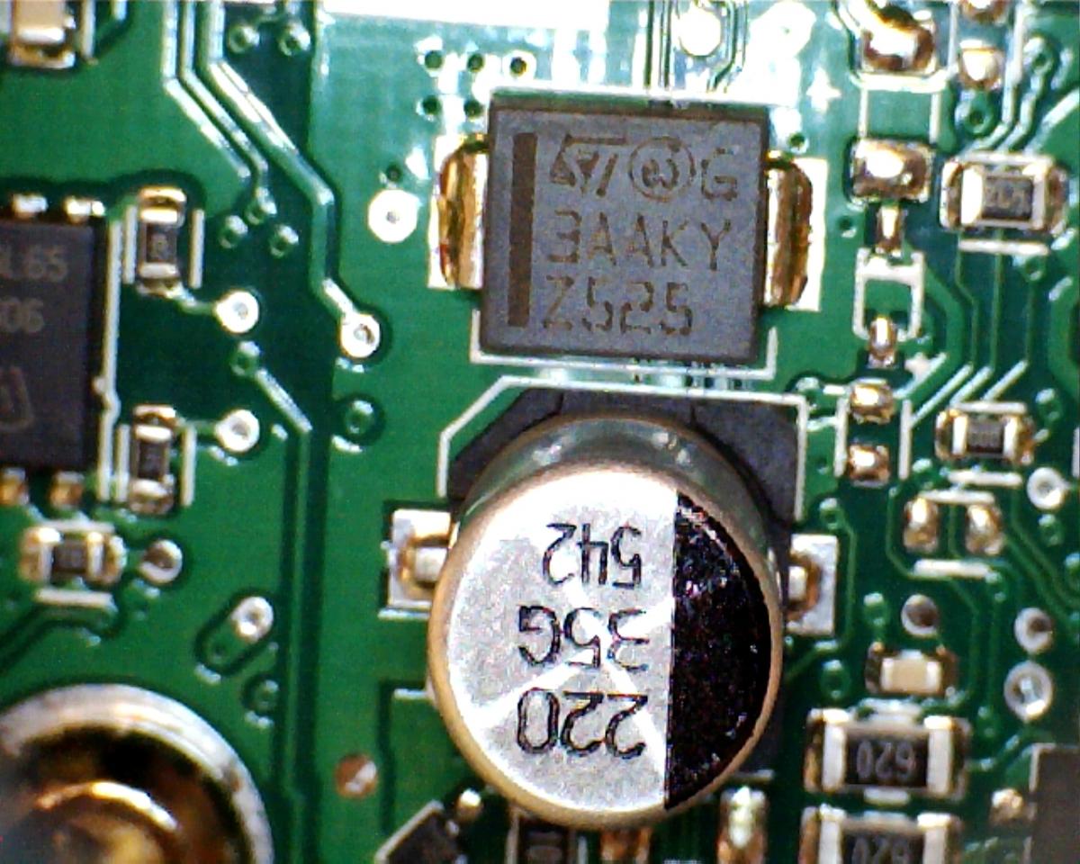

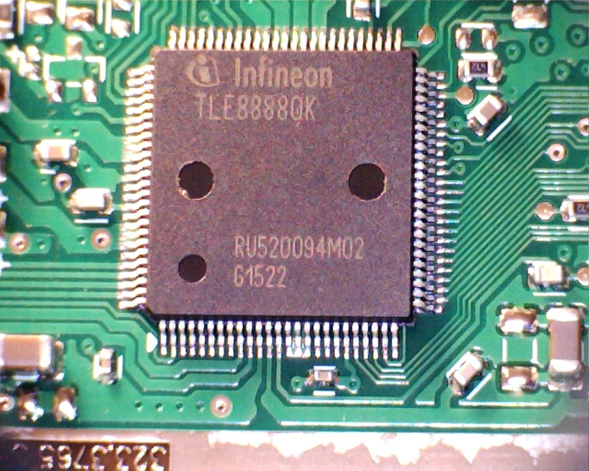

Крышка из тонкого алюминия совсем хлипкая и мягкая, приклеена на герметик, но отрывается легко без особых усилий. Вот фото сделал платы и отдельных компонентов. Я не великий фотограф так что не ругайте, как смог.
Спаяю шнурок для комбика буду пробовать считывать флеш и епром, но чуть позже.
Продолжение фото.

Нет не ставился даже с шильдиком заводским. Так и поставить пока не куда, я его на опыты купил.

Да возможно, как сделаю отправлю Вам на эл. почту, здесь проблевно выложить фото большого объема.
Спасибо.

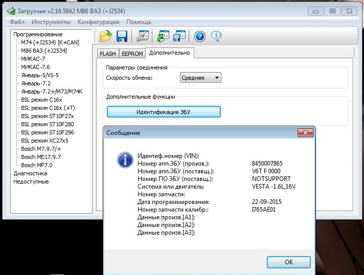

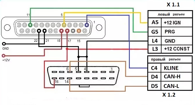

А вот прошивку считать пока не получается по рекомендованному в комбике подключению, ни адаптером DiaLink, ни оф. адаптером OpenPort 2.0.
М86 (левый разъём [1], правый разъём [2])
масса 1:L4
неотключаемое напряжение (К30) 1:L3
отключаемое напряжение (К15) 1:A5
К-линия (Загрузчик) 2:C4
CAN-H (J2534) 2:D4
CAN-L (J2534) 2:D5
разрешение программирования (12В) 1:G5
Идентификаторы считывает на любой скорости, все нормально,
Потом пробовал по другой схеме (картинка ниже), адаптер подает на ЭБУ питание, зажигание и разр. прог. на пол секудны и винда выдает критическую ошибку и комбик вываливается нехрен совсем.
Я пока не врубаюсь где косяк, может где в нумерации контактов ошибка, но по имеющимся данным все как вреде правильно.

У меня не ноутбук, а стационарный комп на win7 (32 bit) и если бы он совсем ни как, то это совсем, а он подключается считывает иденты, а прошивку нет. Вот такая засада. Сегодня всеравно поставлю вечером ПО на ноут и попробую еще раз.
САНЫЧ, а Вы оказались правы, причиной отказа считывания прошивки оказался мой домашний комп. а точнее порты USB с HUB.
Взяв из гаража ноутбук, поставив на него все ПО, все считалось на ура с первого раза. Глюк в портах USB.
Вот прошивка с епромом.
