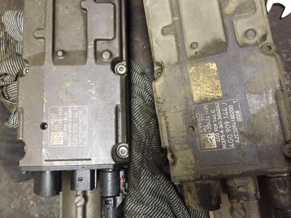

Рейка при этом работает штатно. Может надо как то ее кодировать или адаптировать ?
На фото грязная - это старая рейка. Электроника в ней сгорела из-за попадания влаги, сама рейка практически развалилась внутри,  поэтому поменять что то местами не вариант.

А подскажите в какой строке иденты прошивки рейки написаны (на фото на табличке)
Номер блока управления: 4G0 909 144 L HW: 4G0 909 144 G
Компонент и/или версия: RCEPS H35 0010
