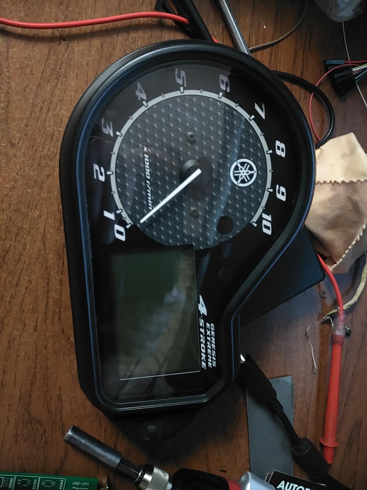

arteorlo Опубликовано 9 февраля, 2016 Опубликовано 9 февраля, 2016 всем здравствуйте. принесли сегодня вот такую приборку. микра под дисплеем. в объщем полный разбор с выпайкой дисплея. всё вроде прошло удачно тока вот стрела вышла вместе с осью. я всё собрал, стрелку с оськой на место воткнул, вроде всё хорошо но гложет сомнение будет ли работать стрелка или пока приборка у меня нужно разобрать движок? с такими движками не встречался по этому слегка сомневаюсь. клиент в соседнем городе и если что не так то будет весьма не приятно. мош кто делал такую приборку как стрелка после съёма работает?

arteorlo Опубликовано 9 февраля, 2016 Автор Опубликовано 9 февраля, 2016 по точкам эта панель не делается разве?? делаеться. но прежде нужно узнать как. а для этого пришлось разобрать и вызвонить точки Может попробовать стрелку на столе поднять. распиновки нет. а чтоб вызвонить нужно опять дисплей выпаивать.
desufa Опубликовано 9 февраля, 2016 Опубликовано 9 февраля, 2016 ну как минимум на столе ее включить. повернуть стрелу на максимум и включить будильнег.
arteorlo Опубликовано 9 февраля, 2016 Автор Опубликовано 9 февраля, 2016 ребята большое спасибо!!!! всё вызвонил. всё работает.хоть на душе ничего не свербит
DmitryVS Опубликовано 9 февраля, 2016 Опубликовано 9 февраля, 2016 В субботу делал такую же панель, упа не захотела читать внутрисхемно, тоже снял стрелку, вышла с осью, ось от стрелки ели отделил, как буд-то приклеяна. Ставится нормально.
arteorlo Опубликовано 9 февраля, 2016 Автор Опубликовано 9 февраля, 2016 Надо читать либо новой упой либо оранжем на напряжении 2.7 вольта. Ну или попробовать старой упой через сопротивление(как то на ниссане экспериментировал 5 вольт через сопротивление)

ipkin Опубликовано 11 февраля, 2016 Опубликовано 11 февраля, 2016 делал такую воткнул обратно до упора всё ок. там походу якорь подпружиненый вот если бы в него упереться с наружи можно было бы поглубже засадить оську. ну и так работает нормуль.
