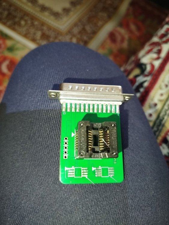

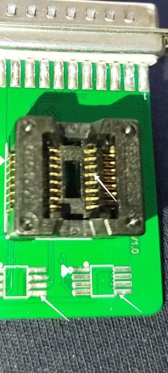

еще я адаптер переделывал и прозвонил там коротышь был

6 часов назад, Oleg 310 сказал:
Купил другой, об этом писал выше. Не помогло.

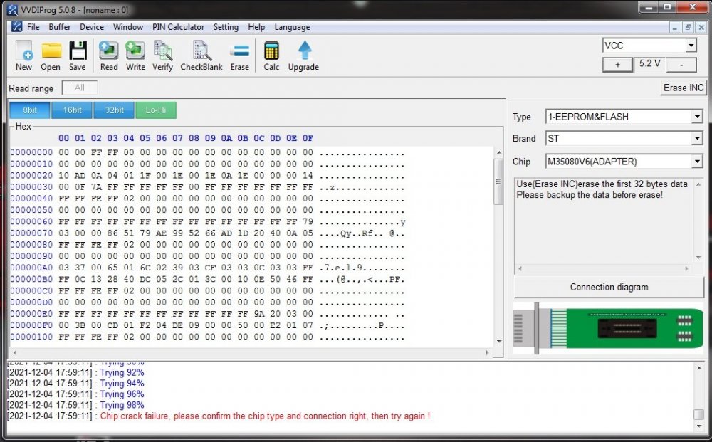

Страшный, стоит как оригинальный orange 5, но китайцы хитрые привязали к vvdi prog програмирование 35080 своих, так-же sn для открытия модуля mqb.
В целом если все это не нужно, то смысла его покупать нет.
