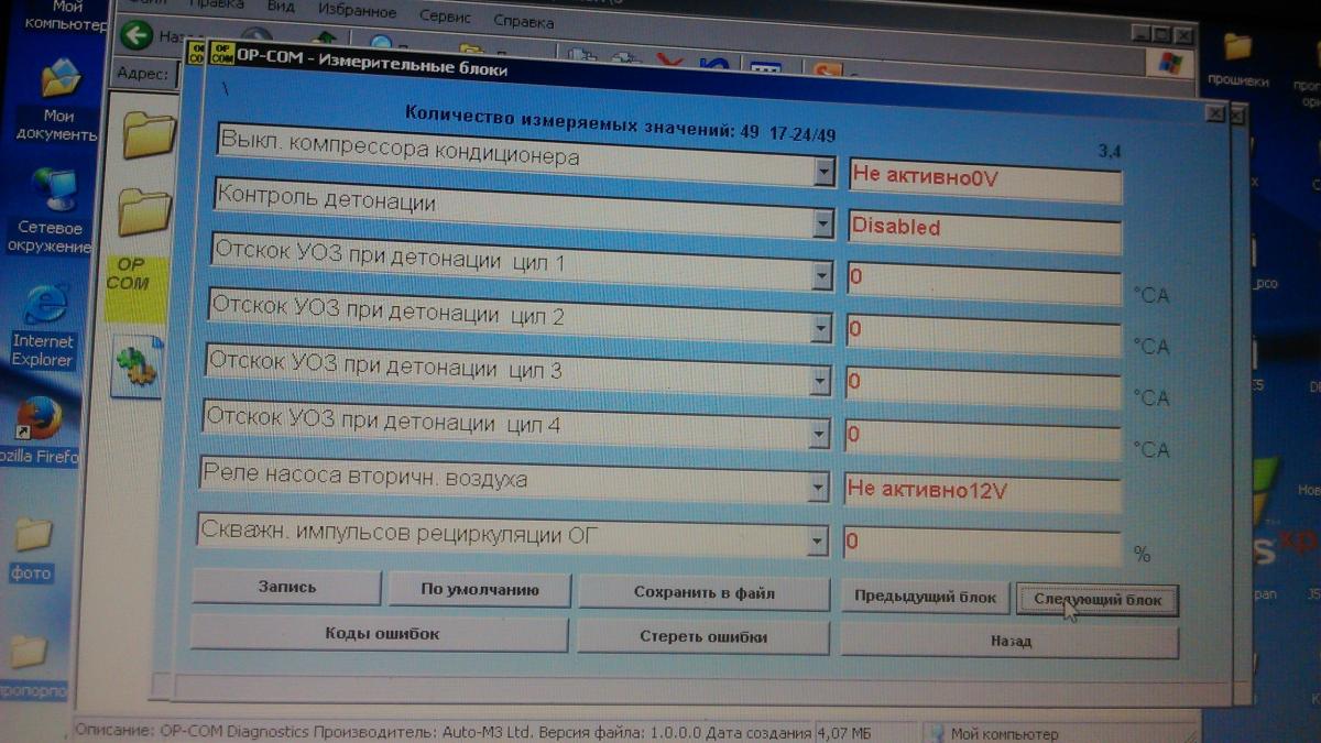

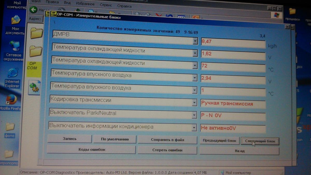

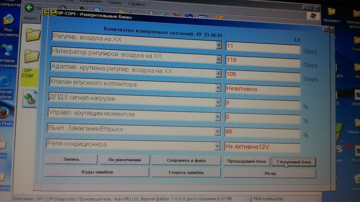

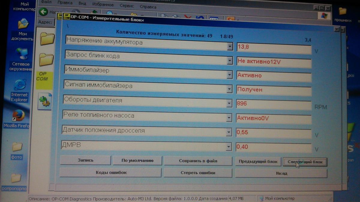

kea2113 Опубликовано 16 апреля, 2016 Опубликовано 16 апреля, 2016 Имею в личном пользовании данное авто. достал большой расход топлива . с 15л постепенно дошли до 20л/100км . ошибок эбу нету , все показатели в норме . Может кто подскажет куда копать?
euromarina1 Опубликовано 16 апреля, 2016 Опубликовано 16 апреля, 2016 Не может такого быть.Чтоб было все в норме и такой расход.Где данные по машине и данные диагностики.Все в норме -это разговор не о чем.
kea2113 Опубликовано 16 апреля, 2016 Автор Опубликовано 16 апреля, 2016 Вектра б x20xev Давление топлива 2,5

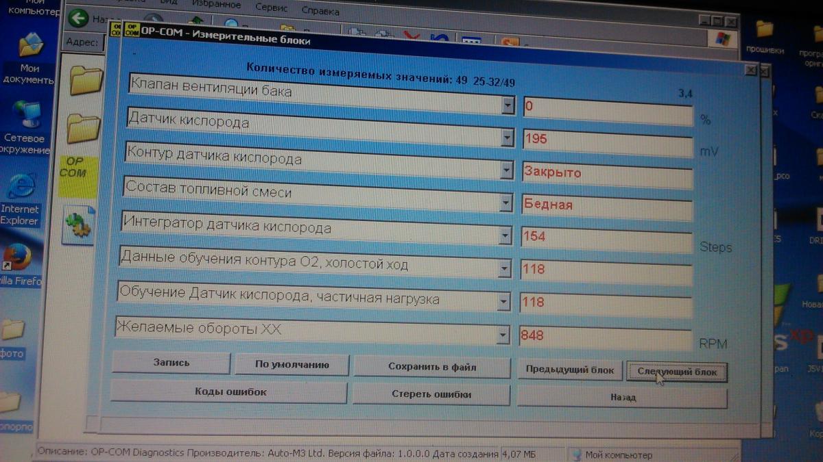

rus07 Опубликовано 16 апреля, 2016 Опубликовано 16 апреля, 2016 Интегратор кислородника зашкаливает, термостат на замену - это на первый взгляд.
kea2113 Опубликовано 16 апреля, 2016 Автор Опубликовано 16 апреля, 2016 из-за термостата так жрать не будет. Единственное менял мозги расход упал до 15л но не надолго, за 200км опять до 20 поднялся
rus07 Опубликовано 17 апреля, 2016 Опубликовано 17 апреля, 2016 В этом ведре наверно давно уже вкорячили форсы от какого-нибудь таза-газа ну и наверняка до кучи дорогой титановый зонд, в целях экономии финансов, заменили на обычный. Можно увидеть осциллограмму зонда? И где во Владике такой дубняк, что входящий воздух в середине апреля всего 1гр? А коли так холодно, то поверь, термостат очень сильно может недогреть железяку и жрать еще как будет.
kea2113 Опубликовано 17 апреля, 2016 Автор Опубликовано 17 апреля, 2016 Если вы Руслан то я уже живу в нальчике давно, серебристая вектра должны вспомнить не раз приезжал, зонд я поставил новый есть и бу рабочие это все не помогает, форсунки оригинальные стоят и их тоже меняю не то.
euromarina1 Опубликовано 17 апреля, 2016 Опубликовано 17 апреля, 2016 Давление топлива при перегазовке поднимается или также 2.5 стоит? Должно подниматься до 2.9-3.1.Если не меняется-смотрим фильтр и насос.Посмотреть сколько давит насос в стенку-если также 2.5-3 то насос на помойку!
kea2113 Опубликовано 17 апреля, 2016 Автор Опубликовано 17 апреля, 2016 Давление топлива при перегазовке поднимается или также 2.5 стоит? Должно подниматься до 2.9-3.1.Если не меняется-смотрим фильтр и насос.Посмотреть сколько давит насос в стенку-если также 2.5-3 то насос на помойку! давление поднимается на 2,9 при нажатии газа . В стенку померю тоже но думаю там все нормально будет тоже .
rus07 Опубликовано 17 апреля, 2016 Опубликовано 17 апреля, 2016 Если вы Руслан то я уже живу в нальчике давно, серебристая вектра должны вспомнить не раз приезжал, зонд я поставил новый есть и бу рабочие это все не помогает, форсунки оригинальные стоят и их тоже меняю не то. Именно так я и подумал, потому что только одна Вектра во всей России жрет 20л при исправном моторе Профиль принято заполнять достоверными данными.
kea2113 Опубликовано 17 апреля, 2016 Автор Опубликовано 17 апреля, 2016 Именно так я и подумал, потому что только одна Вектра во всей России жрет 20л при исправном моторе Профиль принято заполнять достоверными данными. 5 лет назад все соответствовало! машину довал другим ездить результат тотже
Slava23 Опубликовано 17 апреля, 2016 Опубликовано 17 апреля, 2016 проверь метки,масло не жрет? загляни в колектор на всякий
kea2113 Опубликовано 18 апреля, 2016 Автор Опубликовано 18 апреля, 2016 проверь метки,масло не жрет? загляни в колектор на всякийМетки на месте машина едет без проблем, масло не ест.

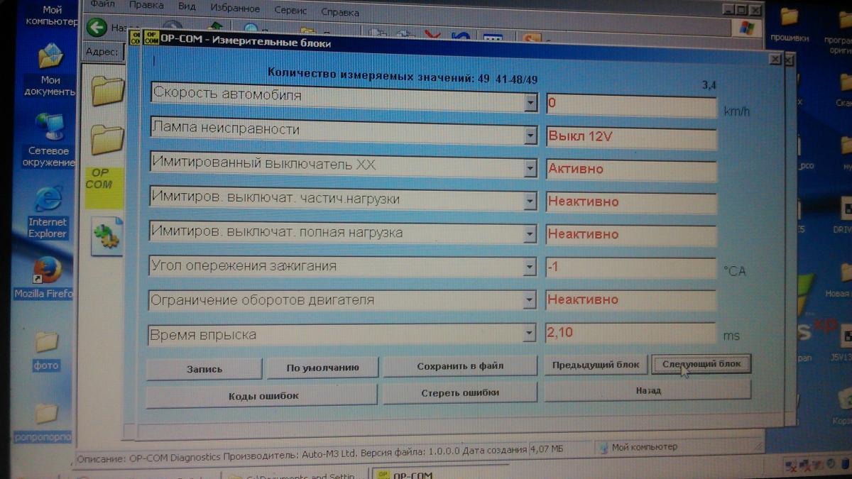

Slava23 Опубликовано 18 апреля, 2016 Опубликовано 18 апреля, 2016 машина как ведет себя,разгоняется нормально,троит на холостых? причин может быть масса свечи,термостат,лямда,топливо,форсы,компрессия,подсос,по скринам,угол зажигания -1 токого не должно и как ты вычислил расход по бк или от заправки до заправки
kea2113 Опубликовано 19 апреля, 2016 Автор Опубликовано 19 апреля, 2016 машина как ведет себя,разгоняется нормально,троит на холостых? причин может быть масса свечи,термостат,лямда,топливо,форсы,компрессия,подсос,по скринам,угол зажигания -1 токого не должно и как ты вычислил расход по бк или от заправки до заправки машинка в адекмате ,разгоняется не плохо, на холостых все хорошо , свечи ,термостат,лямбда,провода и все датчики поменял . форсы чистые льют исправно, подсоса нет проверяли дымогенератором , компрессия 14 13,5 14 14. бк нет вычисоял методом заправки . опусташал бак и катался до полной остановки 5л 25-27км по городу по трассе рекорд 5л 33км про угал -1 тоже замечал но так не всегда бывает и ногда 6гр держит . метки проверялись не однократно все как положенно
