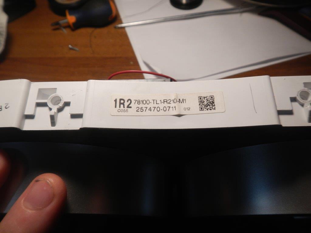

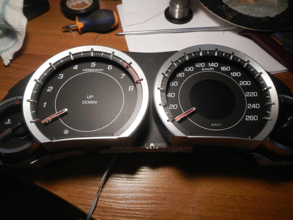

_alter_ Опубликовано 17 апреля, 2016 Опубликовано 17 апреля, 2016 (изменено) Здравствуйте. Принесли панели проборов Honda Accord 2012 на ремонт. После аварии одометр показывает прочерки, не показывает расход, не работает круиз. Был считан дамп 93с86, на вид вроде адекватный, пробег на месте. Но при включении на столе одо прочерки, на кнопку трипа реакции нет. Заливаю другой, с другим номером, одо показывает, трипы показывает, но не работают светодиоды UP DOWN на приборке, не адекватно работают стрелки. Сотвественно, проблема с дампом 100 %. Считанный дамп выкладываю Разыскивается дамп панели 1R2 78100-TL1-R21-M1. На кардампе нет с таким номером. Либо кто может помочь разобраться с оригинальным дампом, т. к. судя по всему повредилась его какая-та маленькая часть. Панель без дисплея положения коробки передач. accord.bin Изменено 17 апреля, 2016 пользователем _alter_

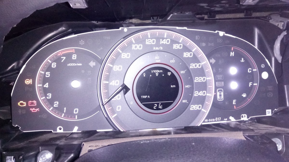

AntonZP Опубликовано 8 июня, 2020 Опубликовано 8 июня, 2020 (изменено) On 4/17/2016 at 4:16 PM, _alter_ said: Здравствуйте. Принесли панели проборов Honda Accord 2012 на ремонт. После аварии одометр показывает прочерки, не показывает расход, не работает круиз. Был считан дамп 93с86, на вид вроде адекватный, пробег на месте. Но при включении на столе одо прочерки, на кнопку трипа реакции нет. Заливаю другой, с другим номером, одо показывает, трипы показывает, но не работают светодиоды UP DOWN на приборке, не адекватно работают стрелки. Сотвественно, проблема с дампом 100 %. Считанный дамп выкладываю Разыскивается дамп панели 1R2 78100-TL1-R21-M1. На кардампе нет с таким номером. Либо кто может помочь разобраться с оригинальным дампом, т. к. судя по всему повредилась его какая-та маленькая часть. Панель без дисплея положения коробки передач. accord.bin 2 kB · 32 downloads Здравствуйте. У меня похожая ситуация, но сделал её сам, при помощи HDS и вкладки замены приборного щитка. Сейчас добился результата как на фото, но пробег не отображается, и не реагирует полоска с расходом стоит в нуле. Хотя пробег реально забит 30к Может быть вы подскажете что делаю не так?! 111111.bin Изменено 8 июня, 2020 пользователем AntonZP
