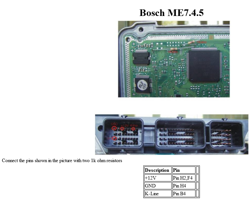

А вот так пробовал?Возможно вы не верно номер эбу определили-поэтому и не получается.Больше похоже на 7.4.5

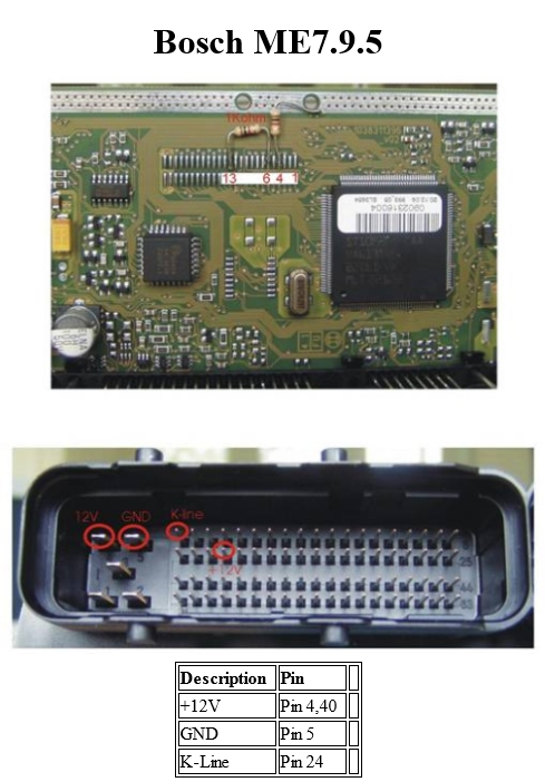

Пытался по такому варианту, не получается

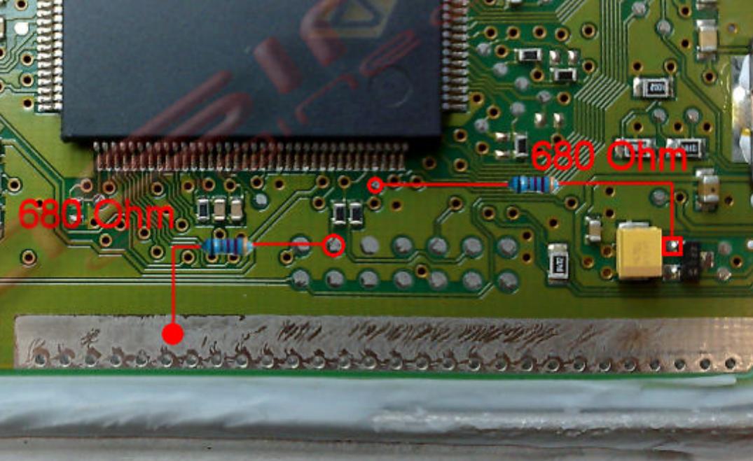

Отправлено 06 Февраль 2019 - 13:40
вот проверенный вариант подключения в буте к M7.9.4.1 . Тестил с чиплодером, но должно работать со всем что работает с С16х
