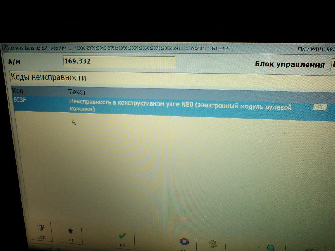

Диагностировали именно этим сканером. После отказа усилителя руля, ошибка esp пропала, вместо неё появилась другая, с красным фоном на дисплее. Не помню, что было написано, но переводилось, как неисправность усилителя руля. Сканер показал только сохранённые ошибки, видимо если бы был подключен блок управления усилителем, показал бы что нибудь ещё.
Опубликовано (изменено)
Забыл написать! Одна из сохранённых ошибок  5C3F Неисправность в конструктивном узле N80 (электронный модуль рулевой колонки)
Изменено пользователем Alexandr63

5C3F Неисправность в конструктивном узле N80 (электронный модуль рулевой колонки) - это неисправность датчика угла поворота руля, скорее всего проблема в нём.
Лукавите - STAR не выдает в таком формате ошибки!
Не надо гадать, на диагностику с достойным прибором.
Тогда какой это сканер?
