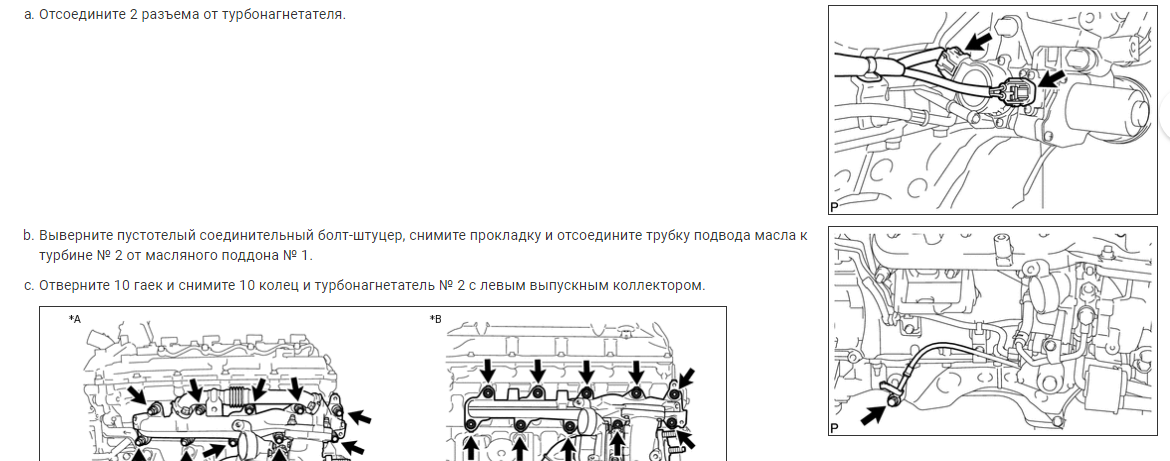

И как туда подлезть.
зы... согласно мануалу вот так
