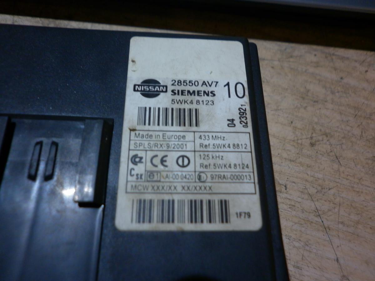

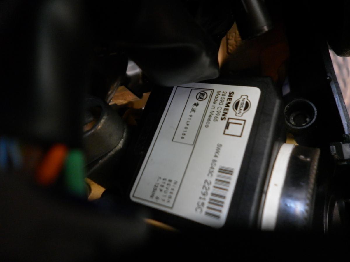

denintel Опубликовано 10 мая, 2016 Опубликовано 10 мая, 2016 Фото блока nats-5 на замке зажигания выложи по нему ещё можно попробовать.

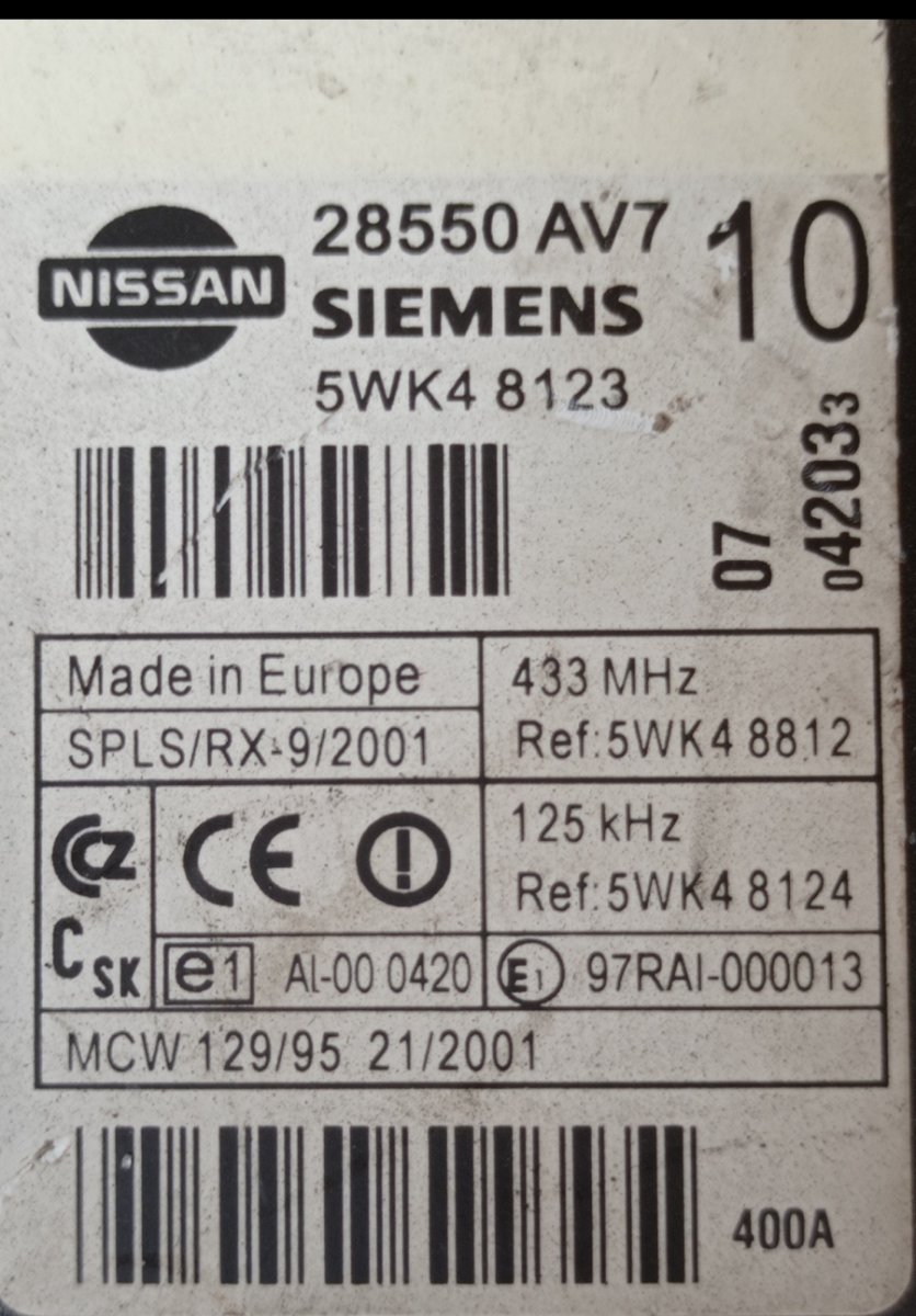

dmitryvb Опубликовано 14 июня, 2022 Опубликовано 14 июня, 2022 Primera P12 2003 посчитайте пин по этикетке
Vitalli74 Опубликовано 15 июня, 2022 Опубликовано 15 июня, 2022 21 час назад, dmitryvb сказал: Primera P12 2003 посчитайте пин по этикетке В личке почистить надо. 1
dmitryvb Опубликовано 15 июня, 2022 Опубликовано 15 июня, 2022 3 часа назад, Vitalli74 сказал: В личке почистить надо. Почистил 1
