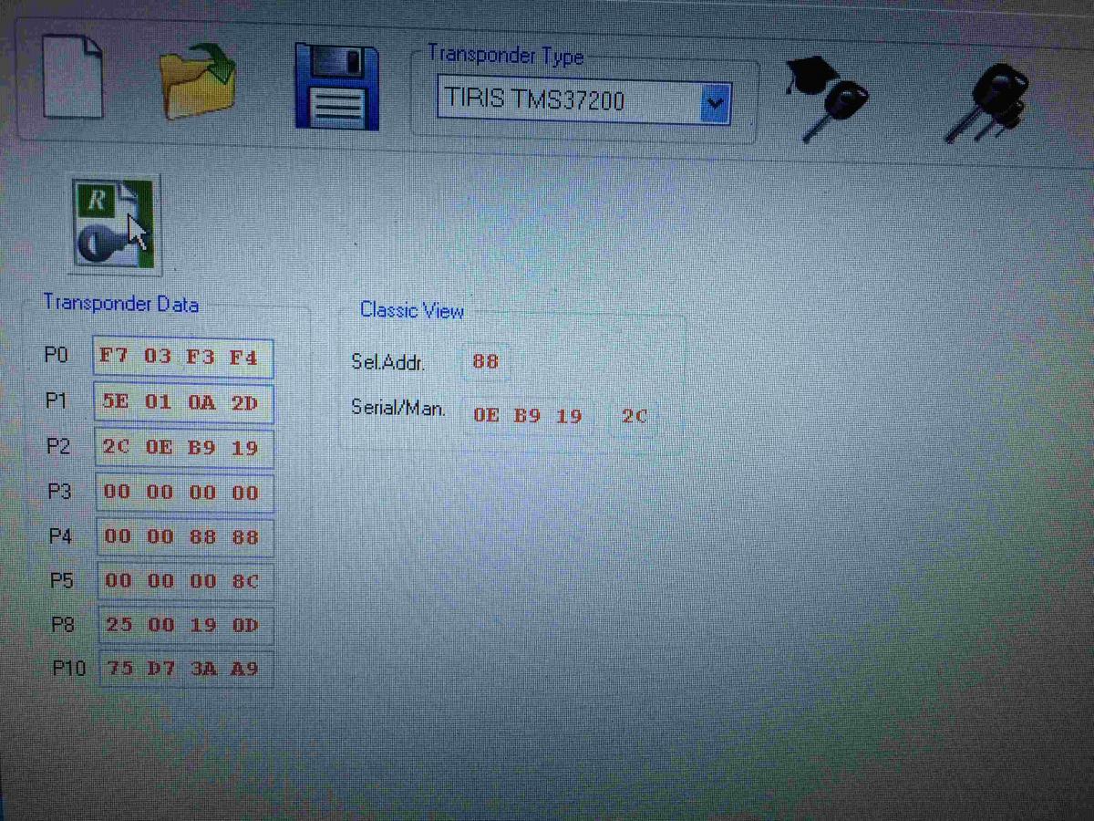

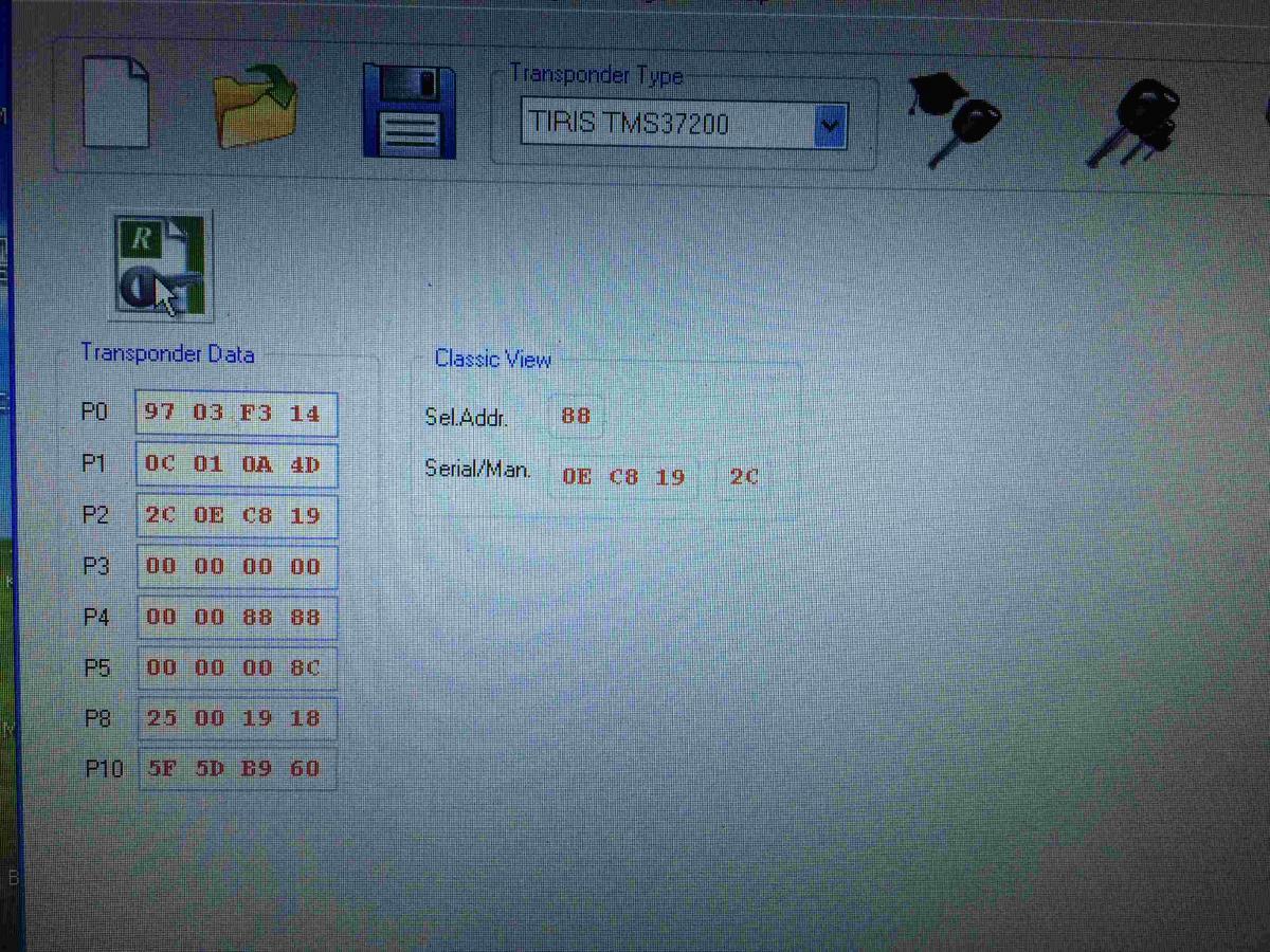

valerik... Опубликовано 15 июня, 2016 Автор Опубликовано 15 июня, 2016 К сожалению сейчас не смогу. Машина стоит на работе. Только послезавтра до неё доберусь. Сейчас ключи выложу.
