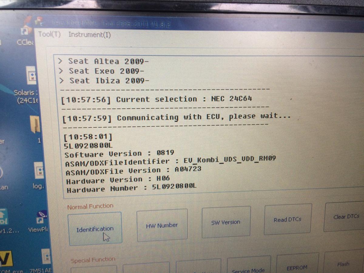

кто может что сказать по панели 5N0920873E? тигуан 15 г. Внутри 24c64. икстул не взял, и с пред подготовкой тоже?  Чем можно точно победить?
Опубликовано (изменено)
номер панели видно из фото - 5L0920800L,
24с64 там
