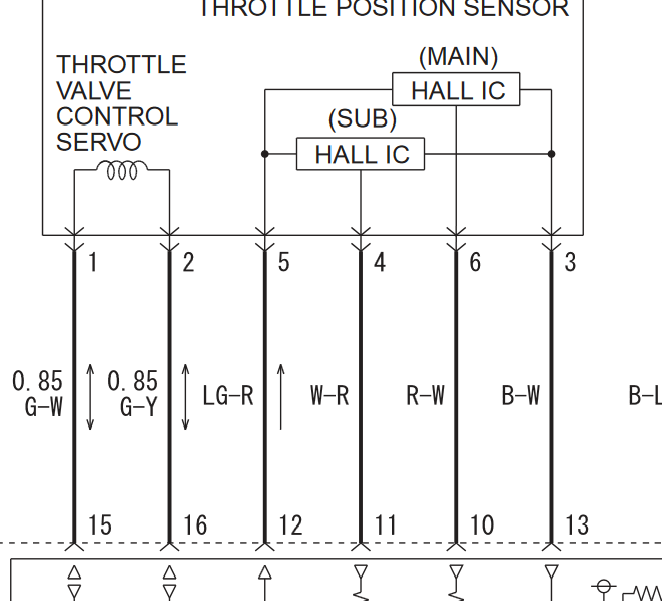

Доброго времени суток. Имеется Lancer поскитавшийся по сервисам. Авто не держит и не развивает обороты. Ошибка P0638. Начал прозванивать провода, на зелено белый приходит питание дроссельной, зелено желтый в обрыве. Восстановил зелено-желтый провод результата нет, с 16 ноги ЭБУ не выходит ничего. Если не ошибаюсь на 16 ноге должна быть неотключаемая масса?

Вот схема.Прикрепленный файл  дроссель.png   37,55К   3 Количество загрузок:

как только моторный ловит ошибку по мотору дроселя сразуже отключает питание, на 15 16 идет шим, поищи в инете что такое шим модуляция

Никогда БДЗ не управлялась аналогом.Правильно сказал Zuc.Читайте про ШИМ.Осцил в помощь

Я прекрасно знаю что такое ШИМ. Вопрос был в том что с одной ноги ЭБУ вообще ничего не выходит.
