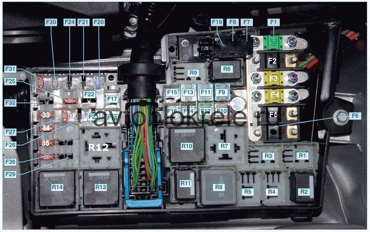

michlen Опубликовано 17 ноября, 2016 Поделиться Опубликовано 17 ноября, 2016 Форумчанье. извините что так обозал. тему потому что не знаю как ее обозать. а спроить как то надо.а теперь суть вопроса. подошол сосед по гаражу и просит помощи. поясняет что при включении зажинания какое то время стрелы приборки на нулях лежат. я решил глянуть авто.так и есть вкулючаа зажигание стрелы на доске секунд 15 лежат на нолях а индикация загораются как надо. далие где то через 15 секунд в моторном отсеке срабатывает реле и стрелы согласно параметров занимают свои места. и еще замечена такая деталь что в этот период не работает не отопитель не стеклоподемники.провел диагностику коды ошибок что были не могут не коем образом касаться этой проблеммы. с чего появилась и когда данная непонятка сосед не знает. скажите кто то может сталкивался с таким. есть подозрение что где то что то в конфигурации поменялось.подключил ELMConfig посмотрел вроде все на своих местах Ссылка на комментарий Поделиться на другие сайты Поделиться
SergKuga Опубликовано 17 ноября, 2016 Поделиться Опубликовано 17 ноября, 2016 контрольку в зубы и смотрите предохранители Ссылка на комментарий Поделиться на другие сайты Поделиться
andrey_ab Опубликовано 17 ноября, 2016 Поделиться Опубликовано 17 ноября, 2016 Зачем лесть в дебри когда элементарная проблемы с каким то питанием Ссылка на комментарий Поделиться на другие сайты Поделиться
michlen Опубликовано 17 ноября, 2016 Автор Поделиться Опубликовано 17 ноября, 2016 преды все в норме от мала до велика и в моторнике и под бардачком Ссылка на комментарий Поделиться на другие сайты Поделиться
michlen Опубликовано 17 ноября, 2016 Автор Поделиться Опубликовано 17 ноября, 2016 реле R8 включается где то через 10-15 сек после включения зажигания а с ним все приходит в штатный режим Ссылка на комментарий Поделиться на другие сайты Поделиться
SergKuga Опубликовано 17 ноября, 2016 Поделиться Опубликовано 17 ноября, 2016 смотри книгу и ищи не достающий пред в ногах пассажира Ссылка на комментарий Поделиться на другие сайты Поделиться
rrvaliev Опубликовано 17 ноября, 2016 Поделиться Опубликовано 17 ноября, 2016 Напряжение бортовой сети мерил после запуска? Ссылка на комментарий Поделиться на другие сайты Поделиться
