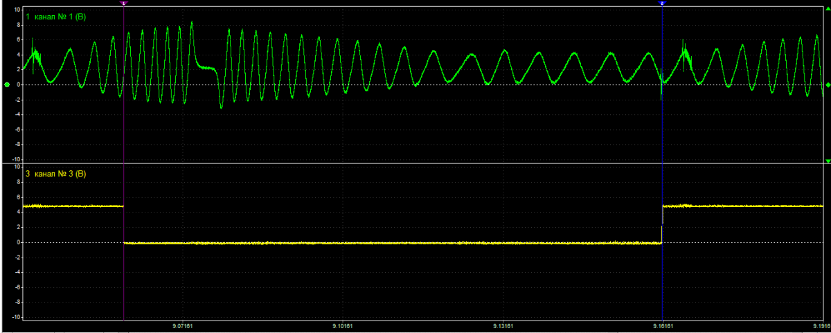

Осциллограмму прилагаю. Судя по ней вроде бы распредвал вроде отстает на 5 градусов (по спаду сигнала ДПРВ) или на 12 градусов (по подъему сигнала ДПРВ)
Подскажите, в чем может быть проблема?

Судя по эталонным осциллограммам, импулльс ДПРВ шире, чем надо,
Датчик дурит, как думаете?

Маховик, поди развалился и гуляет восьмёркой. Рыба, некрасивая ,по нему.

Рыба от того, что коленвал крутится неравномерно (частота и амплитуда меняется 2 раза за 1 оборот)
Если бы маховик был виноват, то менялась бы только амплитуда ДПКВ, но не частота.

осциллка не красивая. с толкача не пробовали заводить?

В итоге особых ошибок нет, давление в рейле набирает, по сканеру обороты не видит, на эфире работает.
После сброса ошибок (все неактуальные, кроме обрыва одной свечи накала) не заводился.
Хотя я видел поднимающуюся стрелку тахометра (?!)
И после анализа осциллограмм, уже дома, увидел наводку на сигнале с ДПКВ, очень похоже от включение форсунок.
Предложил им снять и почистить ДПРВ, потом пробовать заводить.
