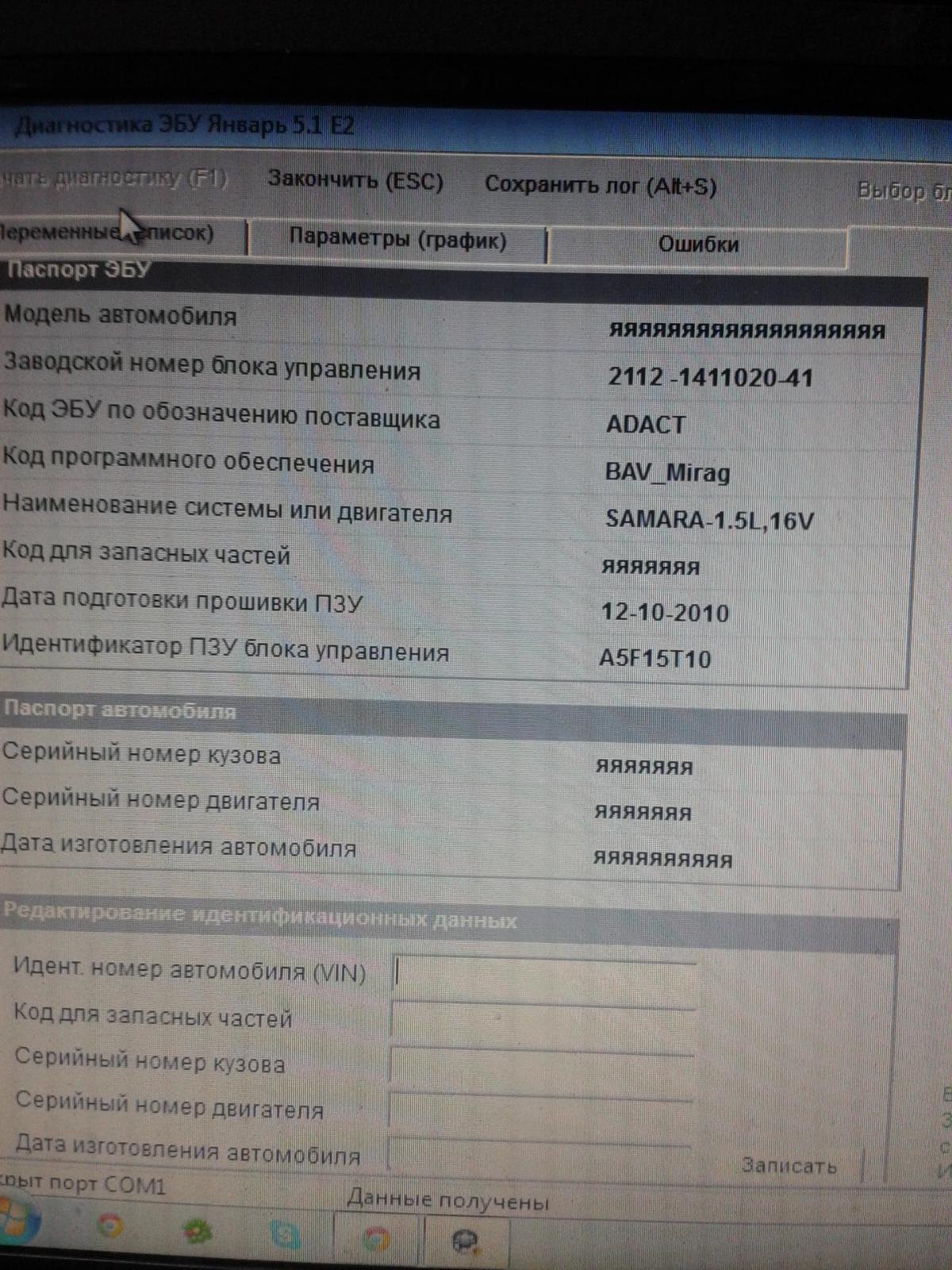

kot34 Опубликовано 19 октября, 2014 Поделиться Опубликовано 19 октября, 2014 (изменено) вот всё понятно что практически у всех одинаковые блоки, а мне попался мотор на мою 08 с январём 5.1.2 ..71 без ДК и абсорбера автел. заводская на блоке написана a5v07j28, но по факту у меня стоит щас от Гамно a5f15t10 что меня сильно расстраивает, ибо расход у меня в городском цикле (до 3500 об/с) 13-15 литров. мне даже 15 литров на сотку не хватает((( вот прошу помощи найти мне подходящую прошу для городской динамики с приемлемым расходом. у меня HIP9011, что достаточно проблематично найти подходящую, пробовал J5D07T02-71 переделать под мой чип с помощью проги Patch-J5-HIP9011, но ничего не получилось, пишет "ошибка ввода 3" ДМРВ 037 Изменено 19 октября, 2014 пользователем kot34 Ссылка на комментарий Поделиться на другие сайты Поделиться

kot34 Опубликовано 20 октября, 2014 Поделиться Опубликовано 20 октября, 2014 В 20.10.2014 в 04:43, Волков сказал: Давайте идентификатор Адактовской прошивки которая у вас щас записана,скину вам в личку. )))) у меня почему то прошивка вот такая, а мозги такие. черед опендиалог 1.4 залез туда, написано что включён ДК и абсорбер, физически у меня их нетhttps://h-a.d-cd.net/992c6c4s-960.jpg В 20.10.2014 в 04:43, Волков сказал: Давайте идентификатор Адактовской прошивки которая у вас щас записана,скину вам в личку. )))) это что? я только начинаю ковыряться, но всё равно благодарен, думаю разберусь Ссылка на комментарий Поделиться на другие сайты Поделиться
Pers_77999 Опубликовано 20 октября, 2014 Поделиться Опубликовано 20 октября, 2014 В 20.10.2014 в 14:31, kot34 сказал: у меня почему то прошивка вот такая, а мозги такие. черед опендиалог 1.4 залез туда, написано что включён ДК и абсорбер, физически у меня их нет https://h-a.d-cd.net/992c6c4s-960.jpg это что? я только начинаю ковыряться, но всё равно благодарен, думаю разберусь Вскрой блок вхринячь перемычку(соедини 2 контакта на флеше) и слей вместе с защитой,или сдуй флешку и через переходник на программатор микрух,слитое можно открыть в СТРшке. открой описание для комбилодыря в конце есть как поднять я5.1, есть способ слить запароленное-еще проще,но не скажу. Да и не все просто тупо шьют прошивки, вот я например всегда допиливаю в редакторе, и еще: не все что написано в идентах прошивки соответствует действительности,поэтому слил,открыл,сравнил,допилил,зашил(естественно с защитой от чтения), как-то так Ссылка на комментарий Поделиться на другие сайты Поделиться
Волков Опубликовано 20 октября, 2014 Поделиться Опубликовано 20 октября, 2014 В 20.10.2014 в 14:31, kot34 сказал: у меня почему то прошивка вот такая, а мозги такие. черед опендиалог 1.4 залез туда, написано что включён ДК и абсорбер, физически у меня их нет https://h-a.d-cd.net/992c6c4s-960.jpg это что? я только начинаю ковыряться, но всё равно благодарен, думаю разберусь Вот держите - это хлам что у вас записан. A5F15T10_037.rarПолучение информации... Ссылка на комментарий Поделиться на другие сайты Поделиться
