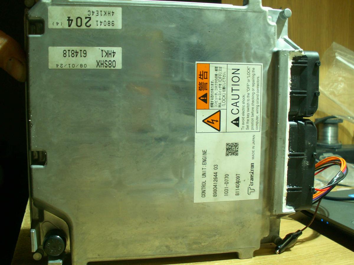

На руках только блок. Авто в другой мастерской.
Со слов коллеги, ошибки на клапан ЕГР. P0409 P0045 P0401 P1404
Блок шитый, что в него залито не известно. Разыскиваю сток или EGR_off
Иденты: 98041204

Решили проблему установкой меток ГРМ.
ЕГР не причем. Ввели в заблуждение меня и весь форум.

еще один вкурил , что егр ни при чем, проблема в кривособранном железе, поздравляю.
