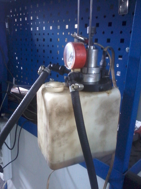

Marf Опубликовано 5 мая, 2017 Опубликовано 5 мая, 2017 Для внешней регулируемой подачи бензина или солярки использую такую самодельную установку на основе бачка омывателя и бензонасоса ВАЗ. В частности недавно использовал для развоздушивания Фриландера 2

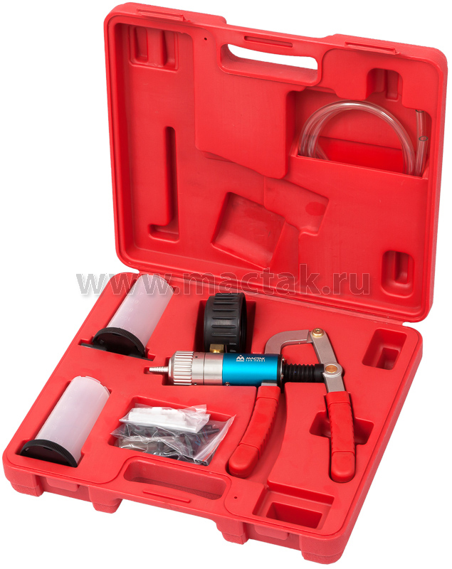

zbignev Опубликовано 4 августа, 2017 Опубликовано 4 августа, 2017 (изменено) Дак что же Этис пишет?Пылесосом?? а Вы пробоволи вот этим (310-110A Ручной нагнетательный насос с комплектом переходников) прокачивать когда насос и форсунки подношены и клиент только топливный фильтр просил поменять? или Вы ему с заменой фильтра ремонт форсунок и ТНВД запишите? :) Изменено 4 августа, 2017 пользователем zbignev
