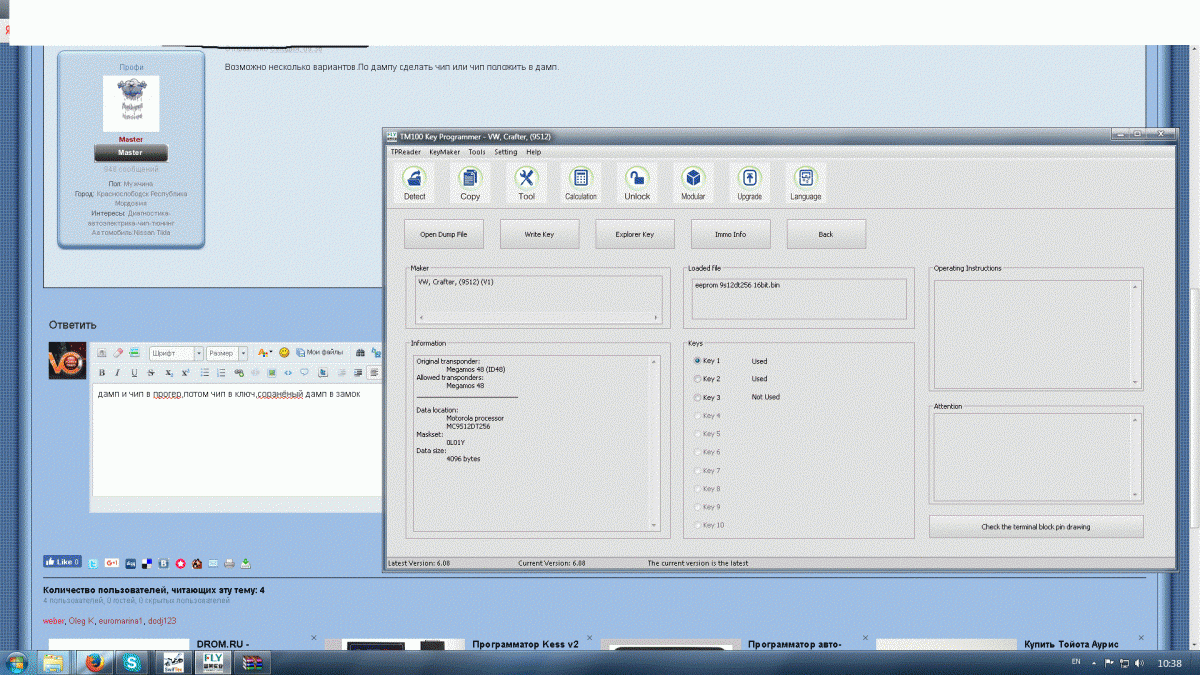

Уважаемые форумчане. Кто нибудь работал tm100 key programmer с ключами Фольксваген Крафтер. Есть подготовленные Чипы megamos 48. Есть дамп с замка. Дамп в tm100 загружается.Ключ определяется.Дальше не догоню,что с чем дружть. Подтолкните пожалуйста в нужном направлении.

Ну так и делаю. TM сначала пишет reading потом procesing потом uncnown error и все. Не пойму, проблема в железе или в софте.

Пробовал положить ключ в дамп от VW T5 положил без проблем. А в Крафтере в замке моторолла 912. В ТМ100 эта моторолла заявлена и дамп загружается и количество ключей видит,но при записи обратно в дамп пишет uncnown error.Выходит проблема с софтом.Последняя версия ТМ ставится но не видит железа.
