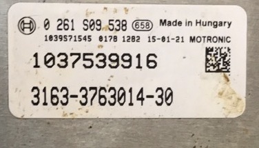

1037539916 блок эбу такой?
Чистить блок-штатка уже орать не будет.Записать чистый еепром в эбу,И Переписать ключи при помощи обучающего.Радиоканал автомат пропишиться в бодик
