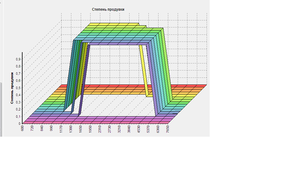

у меня такая же конфиг. управление фазовращателем на ноге адсорбера, работает нормально, только задействовать нужно не во всем диапазоне,долго подбирали оптимал. А сейчас о другом кинь прошиву посмотреть, интересуют углы, смесь. со своей толку дать не могу, по достижении 60гр примерно, перестает ехать,с холостых педаль в пол дергается пердит не едет,плавно нажимаем на газ едет, холодная огонь! Да и прошива у вас на базе какой?

95 ребел - подсказали же что можно использовать кл адсорбера - вот токо не сказали как сделать так .чтобы он работал в рабочих режимах ,включите фантазию .
