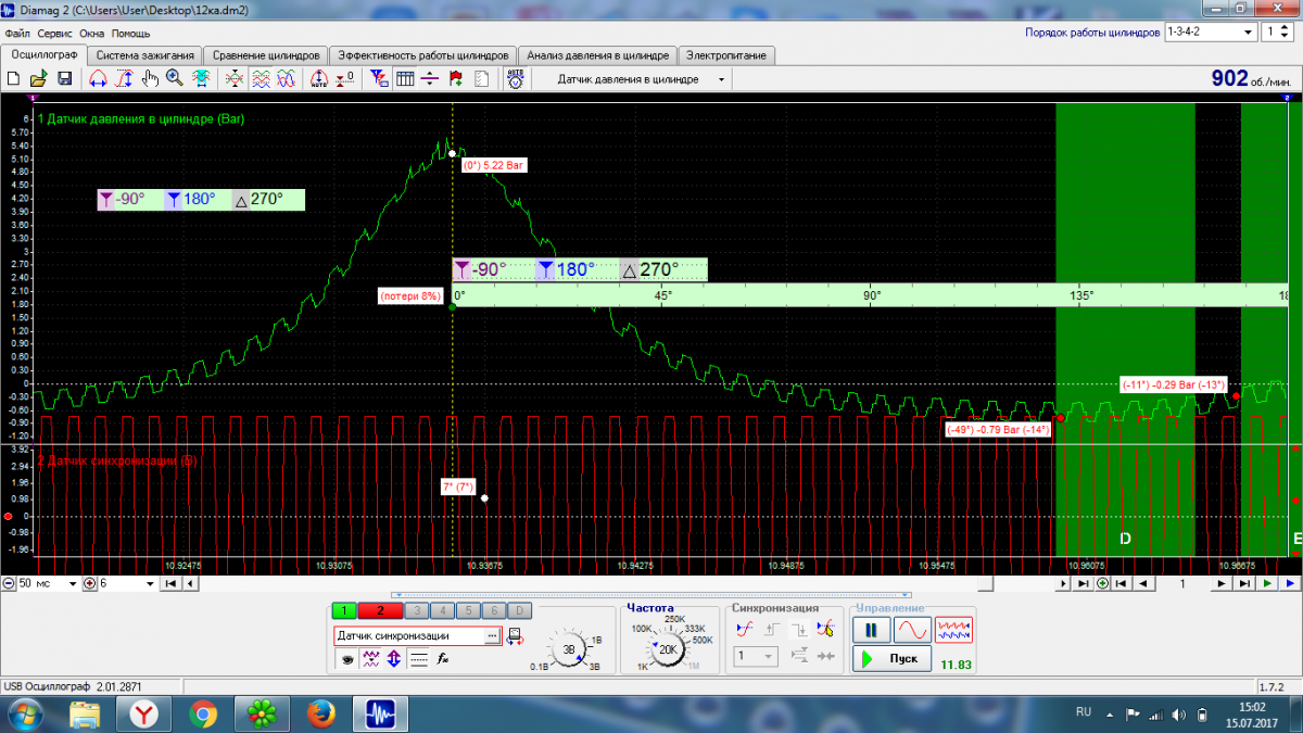

Привет всем, Прошу помощи у бывалых по ваз 2112 на борту январь 7.2,машина тупит, все в системе инжектора проверено, снял осцыл дпкв и дд, УОЗ получился 7° эталонный такой осцылки не имею,может кто подскажет какой должен быть угол? Осталось грешить только на шпонку квд.

А что проверили ? УОЗ ? осцилом в режиме ХХ ? , так этого мало , он может быть каким угодно , всё зависит от того что и как задано в ПО .

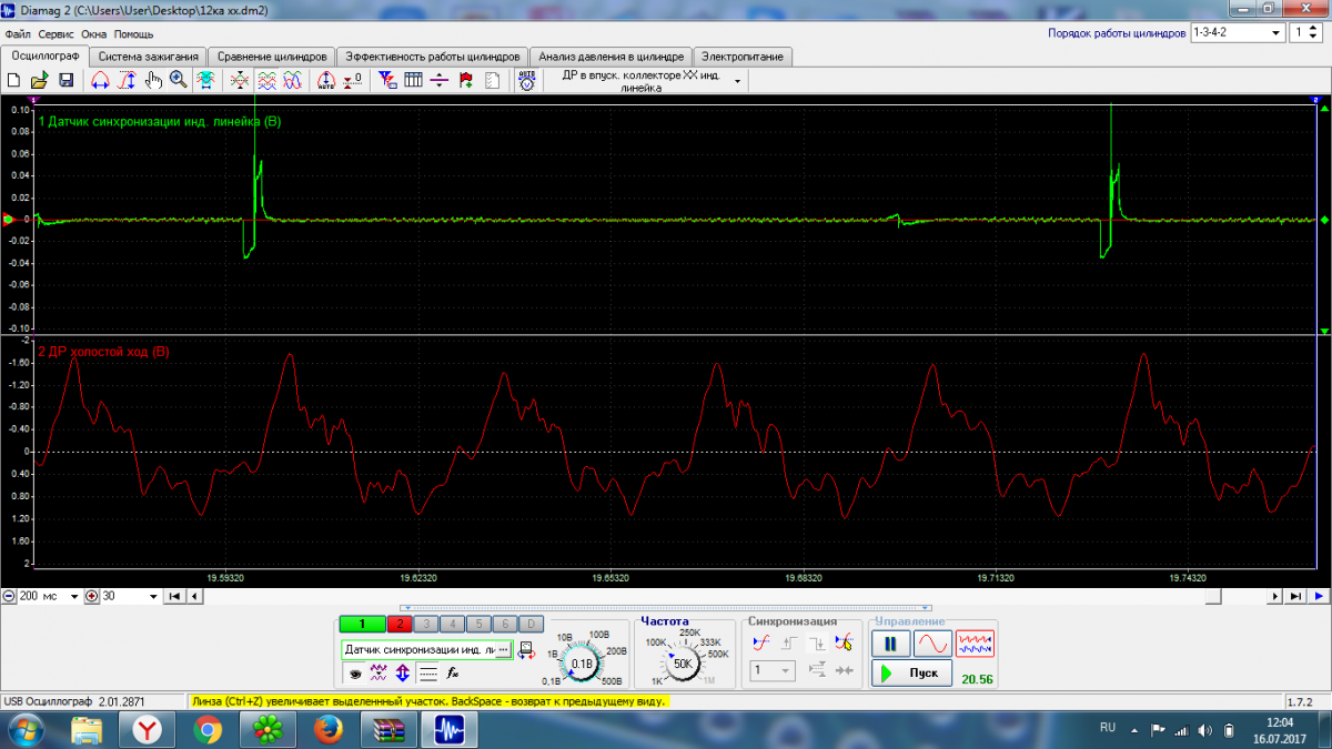

вот снял осцыл ДР, что он какой то далёк от идеала

А что с катушкой первого цилиндра первичка однако.Можно осцилограмму всех катушек.
это помехи, все катушки менялись. изменений некаких, тут больше вопросов по осцылке др.
Опубликовано (изменено)
А что конкретно вас смущает в осцилограме др?Глобальных потерь я не вижу.Если есть возможность выложите осцилограмму РХ на холостом и при перегазовке будет более информативно.
