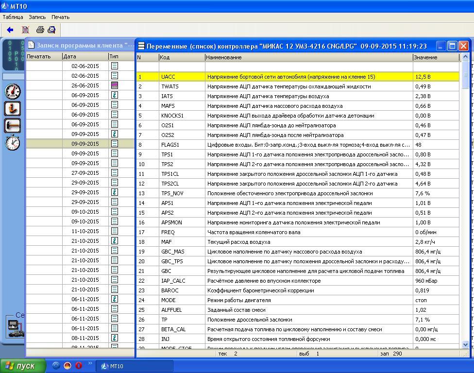

Здравствуйте,Блок управления Микас 12 (УМЗ 421647) столкнулся с показаниями ДМРВ Сканматик 2 АЦП на включенном зажигании 0,62-0,64 при этом двигатель работает на ХХ ровно, это как такое возможно? Ставил новый ДМРВ сименс 20,3855 результат тот же, это глюк сканматика или настройки микаса?

Спасибо за отклик, я поторопился с просьбой, посмотрел более внимательно на скрин, все ясно, с остальным, думаю разберусь. Сегодня приглашу машинку. Провалы при перегазовке с хлопками в выхлопную. Теперь думаю, что проблемы в механической части.

Машинка пришла, Сканмати паказал, на мой взгляд, слишком высокую корекцию УОЗ : 1ц-12.75; 3ц-13.50; 4ц-12.75; 2ц-12    на 840-865 оборотах, есть небольшой провал при более агресивном наборе оборотов. рекомендовал заменить все фильтра и сетку в баке. Ни куда не полез, для меня новый авто, решил не торопиться. Что-то можете сказать по этому поводу? Скрин прикрепить не смог, не понял как.
