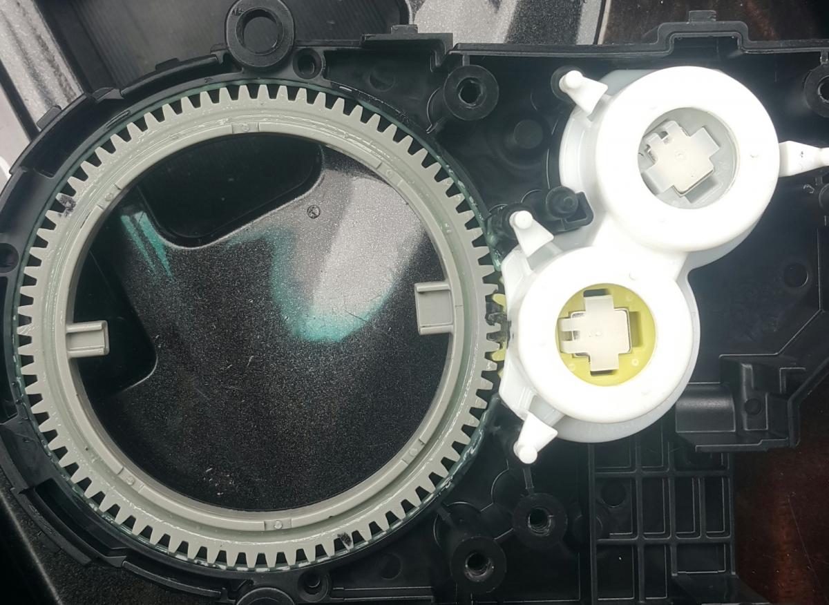

Может шестерни не правильно ставишь? В сети есть фото как они должны стоять.
А где можно фото посмотреть ? Я тоже разобрал магниты сбились как их правильна поставить ?

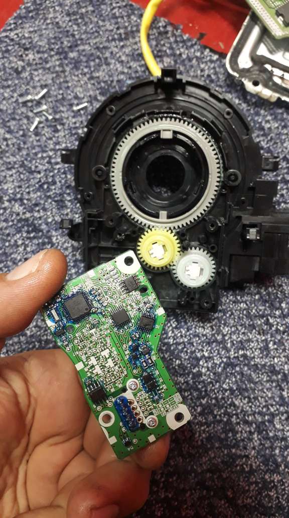

Подскажите как мне исправить ошибку менял шлейф сбился датчик руля. Разобрал в ручую хотел по меткам поставить и все окончательно сбил магниты тоже крутил вертел. Кто знает как мне быть ?
Камри 55 2014г.в
Только под замену ?

Вот так поставил всеравно горит ошибка на панели

Сколько датчиков поднял,шестерни не трогал.
На фото шестерни стоят не правильно

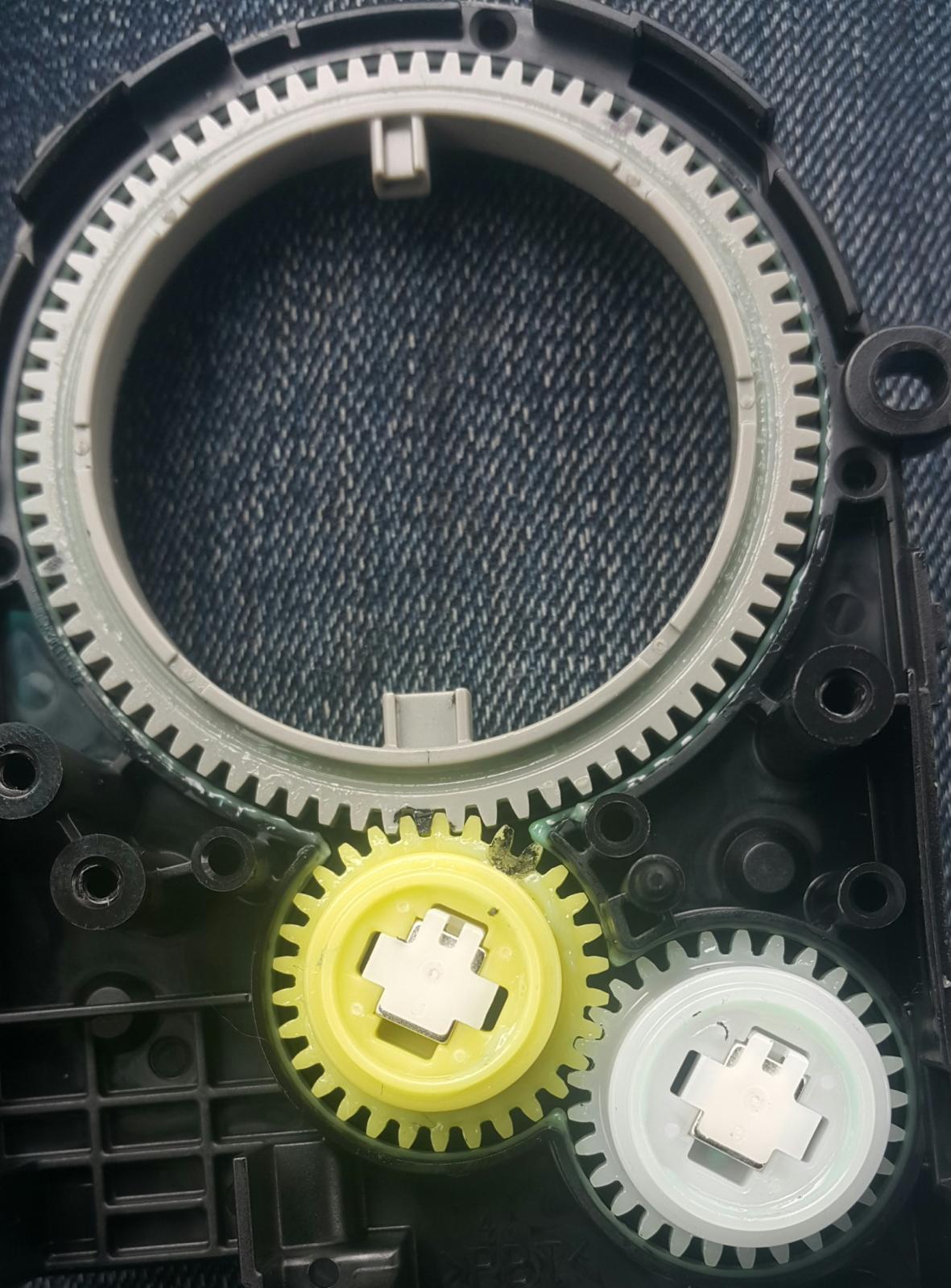

Дамп почистил, все там норм. Только динамические линии на магнитоле не совпадают с углом поворота. есть ли у кого фото расположения шестеренок?
Share this post
Link to post
Share on other sites
Было такое. Снял датчик целиком включил заднюю выровнил линии датчиком как надо и собрал.
