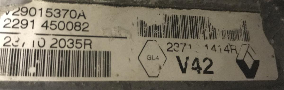

,здравствуйте Renault Duster 2013 клиент притащил блок бсм+ключ с кнопками
клиент пользуется простым ключем без кнопок,хочет чтоб с кнопками был ключ, блок бу подкидываю ц.з работает с бу ключа , но машину понятно не заводит
стоит задача привязать этот ключ к машине, имею дампы обоих блоков бсм,в ключе чипа нет,платка
какие есть варианты решения?
есть ли возможность сделать этот ключ новым для привязки или перенести область епрома бсм или перенести синхру их родного блока в бу и привязать чип, чтоб оба ключа заработали?или офф вообще можно сделать, как быть?
можете помочь с решением

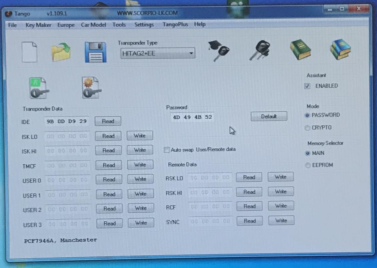

Нужны дампы двух блоков , и например танго с открытым хайтаг 2 , это первый вариант
Второй вариант. Ставить новый ( бу) блок uch , и сделать моторник под привязку.
Третий и колхозный вариант , отпаять антенну из ключа с кнопками , и приклеить туда чип из родного ключа,
Есть и четвёртый вариант , но это дорого я так понимаю , нужен новый ключ
По мне, так  передуть в ключе  на чистую 7947 и подготовить по хт2 и транс и ремоут. Достать пин и уложить 5 мин , тем более имеется родной дамп бодика
Ключи можно сделать новыми по дампу,
можно сделать дамп моторного под автопривязку.
