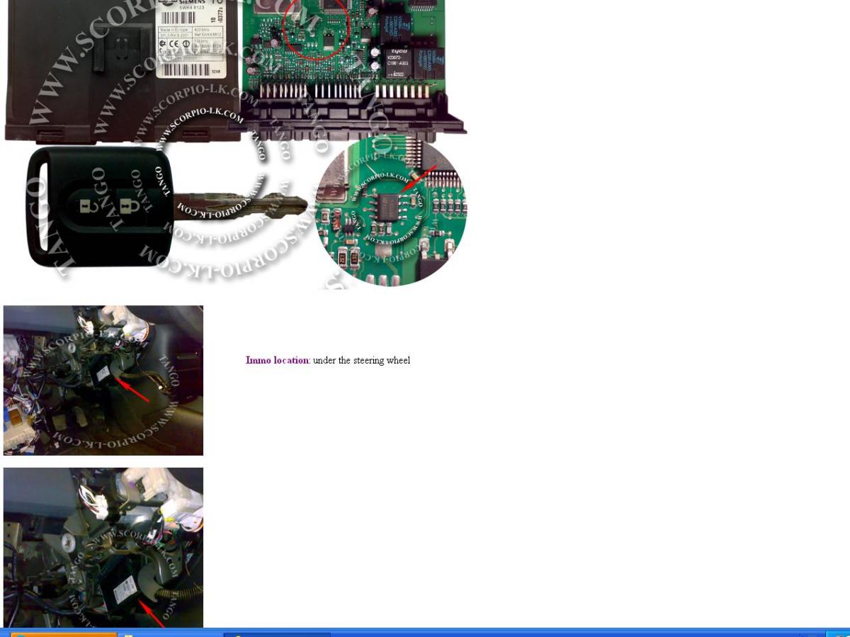

GadskiyPapa Опубликовано 26 ноября, 2017 Опубликовано 26 ноября, 2017 Коллеги, приветствую,притащили альмеру с полной утерей.В более свежих ниссанах тянул из bcm,тут такого не вышло
вова020 Опубликовано 26 ноября, 2017 Опубликовано 26 ноября, 2017 И не выйдет, по дампу 5 минут делов , либо по наклейке пересчитывать
ekas Опубликовано 26 ноября, 2017 Опубликовано 26 ноября, 2017 Здесь должен быть Nats 5, стоит как обычно на замке, пин тянуть по наклейке или по дампу.
