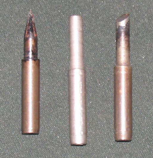

nerd Опубликовано 31 декабря, 2012 Опубликовано 31 декабря, 2012 Я использую самодельные медные жала, для защиты от окисления покрыты гальванически никелем. Они обеспечивают максимальную скорость прогрева места пайки. фотки можно? давно думал заказать токарям интересно исполнение 1

NortonNimnul Опубликовано 31 декабря, 2012 Опубликовано 31 декабря, 2012 (изменено) фотки можно? давно думал заказать токарям интересно исполнение Изменено 31 декабря, 2012 пользователем NortonNimnul
NortonNimnul Опубликовано 31 декабря, 2012 Опубликовано 31 декабря, 2012 (изменено) В центре выточенная и покрытая заготовка жала. Обтачивается в требуемый размер. Желательно: чаще снимать жало, чтобы не прикипело к керамическому нагревательному элементу и не превышать температуру пайки (для припоя ПОС-61 240 градусов) Изменено 31 декабря, 2012 пользователем NortonNimnul
