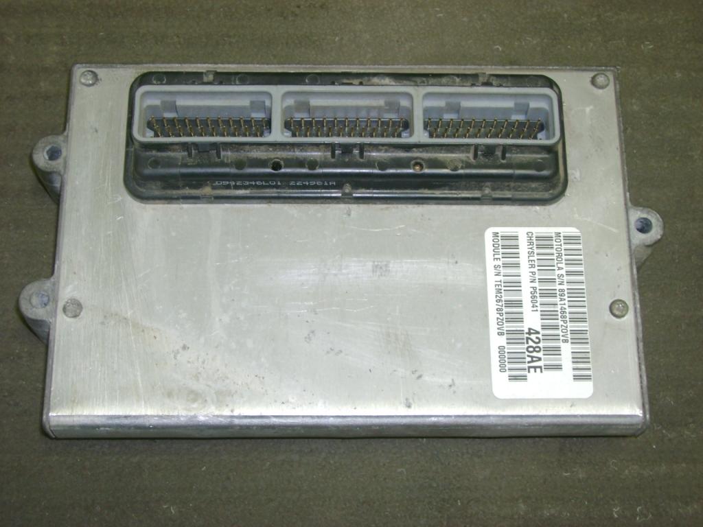

добрый день......Коллеги подскажите чем можно прочитать jeep grand cherokee 4.7 бензин 2007 года .......
а что работает с этим типом блоков

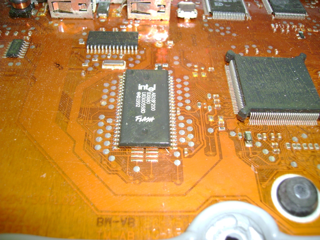

Там будет другой блок. Внутри AB28F200. Я делал с выпайкой флешки, но очень аккуратно и осторожно, плата на лавсановой основе. Это было очень давно, на тот момент еще не было флешеров поддерживающих чтение и запись этого ЭБУ.
это начало 2000....
Тем более по розетке с ним работать не получится. Только JTAG.

в том  числе контрольку считает.лично делал jeep  4.7-5.7 и chrusler 300  2005-06 г,там ngc 3 стоял,в вашем скорее 4 стоит.

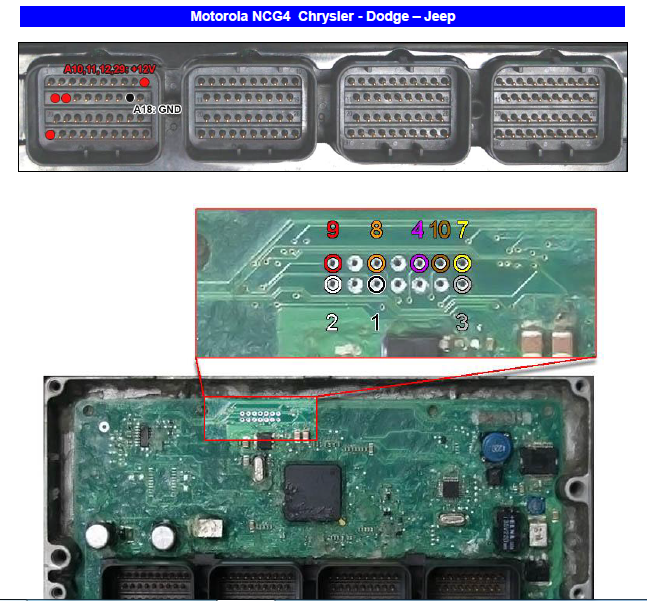

Скажите, а епром с ngc4 флешер Алекса читает - пишет по обд? Вроде заявлено там. Я про изменения вина при замене. А то там намертво плата приклеена, а епром с другой стороны. Да, и по бдм в ктаге заявлено, но как с епром работает, кто делал?
Изменено пользователем 052
иденты,чтение-сброс ошибок,чтение и запись по кан,вот все что есть.
Там стоит NGC3 .....флешер Алекса все сделал.....Всем спасибо за участие....
