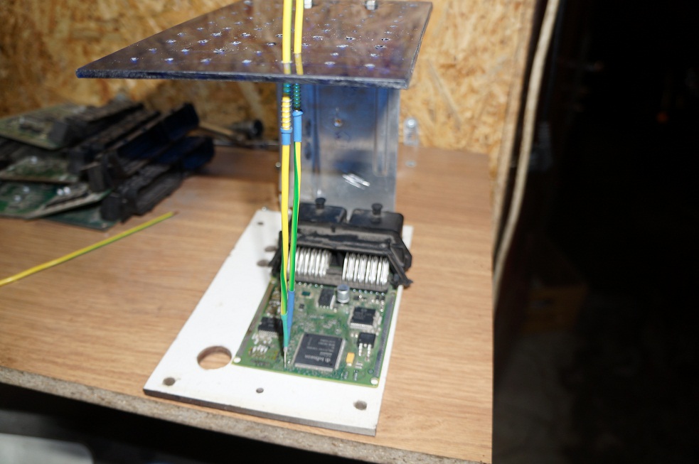

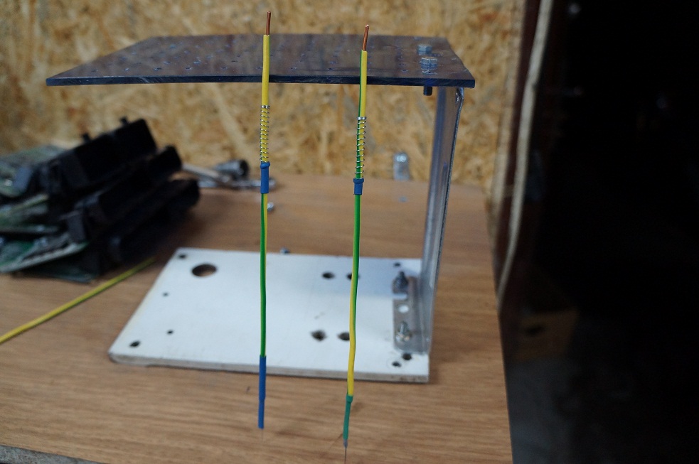

Алекс Опубликовано 2 октября, 2018 Опубликовано 2 октября, 2018 собственно сам стол собранный из ничего за полчаса
Алекс Опубликовано 2 октября, 2018 Автор Опубликовано 2 октября, 2018 ну правильнее назвать недостол..хотя работоспособность проверена прошил 17,9,71 на ура
Р-Дизель Опубликовано 3 октября, 2018 Опубликовано 3 октября, 2018 Приветствую! Если не будет притязаний за авторское право, то с радостью возьму идею. особенно с пужинками. Здорово. Иголки просто подпаял к проводу? А сверху просто крокодильчик?
Алекс Опубликовано 3 октября, 2018 Автор Опубликовано 3 октября, 2018 совершенно верно иголки просто подпаял к проводу...сверху можно всё что угодно.. а вот с пружинками засада в доме два ученика ручек с клацалками нету ни хрена старые все выкинули пришлось купить в магазе новые только из за пружинок... непредвиденные расходы..рад что хоть кому то идея понравилась
