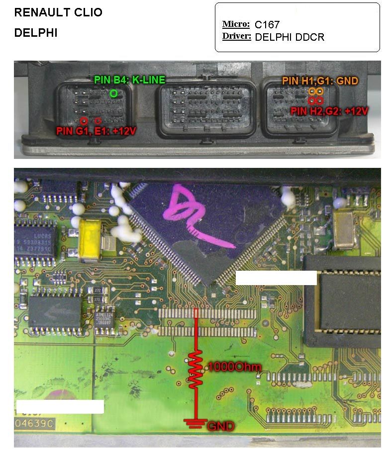

vitalbmw Posted November 7, 2018 Share Posted November 7, 2018 Всем доброго времени суток!!!! есть авто kia bongo 3 помогите распиновкой моторного компа ddcr r0410c094d (81176b) , serial no 84987259 , crd 39101-4x310 авто стоит уже больше месяца во дворе...... ситуация такова притащили ее от чудо электрика авто даже ездило но троило после манипуляций электрика авто уснуло и не выходит на связь все питающие предохранители и реле проверил все в норме массовые точки тоже нормальные, вот и требуется распиновка моторного для того чтобы промерить все ли приходит на него!!! за ранее большое спасибо!!! Link to comment Share on other sites More sharing options...
Slavik k Posted November 7, 2018 Share Posted November 7, 2018 если есть желание найдешь 1 Link to comment Share on other sites More sharing options...
vitalbmw Posted November 15, 2018 Author Share Posted November 15, 2018 если есть желание найдешь большое спасибо!!! Link to comment Share on other sites More sharing options...
vitalbmw Posted December 6, 2018 Author Share Posted December 6, 2018 если есть желание найдешь распиновка не подходит.... зимушка зима пришла все некогда было сходить до него !!! на днях сходил а там вобще пинов нет,,, я имею в виду в разьемах которые к эбу подключаются Link to comment Share on other sites More sharing options...
Slavik k Posted December 6, 2018 Share Posted December 6, 2018 можете сравнить с автодатой у меня совпадало Link to comment Share on other sites More sharing options...
Akimow28ru Posted December 12, 2018 Share Posted December 12, 2018 распиновка не подходит.... зимушка зима пришла все некогда было сходить до него !!! на днях сходил а там вобще пинов нет,,, я имею в виду в разьемах которые к эбу подключаются Тут смотрел ? https://drive.google.com/open?id=1VoK6HsKn9o-0sFhyRGgjc0Lmnz3wFkAo Link to comment Share on other sites More sharing options...

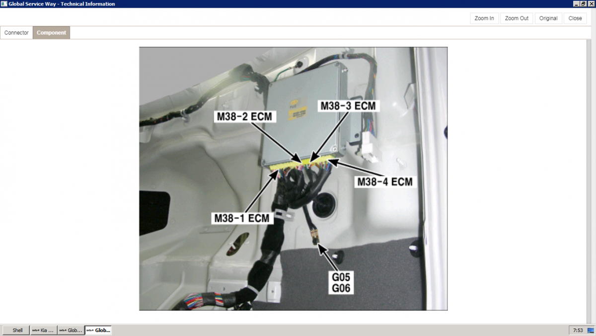

Ламастер Posted September 28, 2023 Share Posted September 28, 2023 Актуально. Не нашел такой схемы. На эбу три разьема. Везде схемы с двумя. (для блоков 3.7 или 3.2) Для DDCR вообще ни чего не нашел. Если у кого ни будь есть схема подключения MAF, поделитесь пожалуйста. Link to comment Share on other sites More sharing options...
KYB1975 Posted September 28, 2023 Share Posted September 28, 2023 Можно больше инфы по авто? Попробую найти. Link to comment Share on other sites More sharing options...
Ламастер Posted September 28, 2023 Share Posted September 28, 2023 Kia Bongo III 2007 блок DDCR могу VIN дать ЗЫ. С расходомером разобрался, но вопрос открыт. Схем на этот автомобиль в сети не встречал. Link to comment Share on other sites More sharing options...
KYB1975 Posted September 29, 2023 Share Posted September 29, 2023 оно? 1 Link to comment Share on other sites More sharing options...
Ламастер Posted September 29, 2023 Share Posted September 29, 2023 Это зексель с механическим тнвд. На моей комонрейл Link to comment Share on other sites More sharing options...
KYB1975 Posted September 29, 2023 Share Posted September 29, 2023 VIN Link to comment Share on other sites More sharing options...
Ламастер Posted September 29, 2023 Share Posted September 29, 2023 KN3HNP6N17K257497 Link to comment Share on other sites More sharing options...
KYB1975 Posted September 29, 2023 Share Posted September 29, 2023 Link to comment Share on other sites More sharing options...
KYB1975 Posted September 29, 2023 Share Posted September 29, 2023 Смотри внизу разъемы. Если оно ищи распиновку от Карнивала 2.9 до 2007 1 Link to comment Share on other sites More sharing options...
KYB1975 Posted September 29, 2023 Share Posted September 29, 2023 Вот еще посмотри ECM.pdf 1 Link to comment Share on other sites More sharing options...
Ламастер Posted September 29, 2023 Share Posted September 29, 2023 Да. Оно Link to comment Share on other sites More sharing options...
KYB1975 Posted September 29, 2023 Share Posted September 29, 2023 Удачи! Link to comment Share on other sites More sharing options...
Ламастер Posted September 29, 2023 Share Posted September 29, 2023 Спасибо. Не могу в личку написать. Чиркани мне пожалуйста Link to comment Share on other sites More sharing options...
