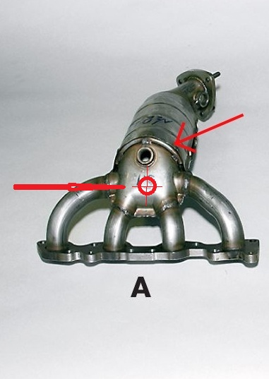

balakovo Опубликовано 29 июня, 2012 Опубликовано 29 июня, 2012 Что-то не понятно , как посмотреть смесь , если на авто установлен катализатор и выполнен заодно целое с выхлопным коллектором, вопрос куда вкручивать ШДК ?
nerd Опубликовано 30 июня, 2012 Опубликовано 30 июня, 2012 Что-то не понятно , как посмотреть смесь , если на авто установлен катализатор и выполнен заодно целое с выхлопным коллектором, вопрос куда вкручивать ШДК ? туда и вкручивай ЩДК в гайку, где надо посмотреть! хочешь перед катом хочешь после
balakovo Опубликовано 1 июля, 2012 Опубликовано 1 июля, 2012 Понял , тоесть сверлиться вот так еще одно отверстие ?
