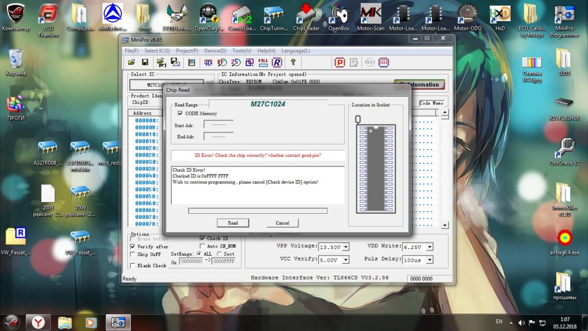

Reactive92 Опубликовано 4 декабря, 2018 Опубликовано 4 декабря, 2018 Пытаюсь прошить данную епромку этим прогером,не выходит ровно ничего хотя и заявлен.Микра в формате PLCC,заявлено DIP40,стоит в адаптере PLCC44-DIP40.Софт последний(6.8.5)ID не выдает,читает что с ней что без нее(FF),всю голову поломал уже,контакты на микре зачистил,ноги в панельке подогнул и зачистил,куда копать?куда бежать???
cadetalex Опубликовано 4 декабря, 2018 Опубликовано 4 декабря, 2018 Попробуй не до конца утапливать микру в адаптере.
Reactive92 Опубликовано 4 декабря, 2018 Автор Опубликовано 4 декабря, 2018 Попробуй не до конца утапливать микру в адаптере. То же самое
cadetalex Опубликовано 4 декабря, 2018 Опубликовано 4 декабря, 2018 Ясно одно что где то контакт плохой. И правильно выбрать производителя микросхемы. иначе на ID ругаться будет
Reactive92 Опубликовано 4 декабря, 2018 Автор Опубликовано 4 декабря, 2018 Проверил прогер,считал AM29F010B,все ок.М27C им шил вообще кто нибудь?
220volt Опубликовано 5 декабря, 2018 Опубликовано 5 декабря, 2018 То же самое А не судьба галочку снять в меню "Check ID" ??? Тебе же сам девайс про это подсказывает
