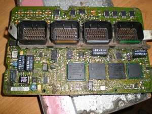

Red_Line Posted January 15, 2019 Share Posted January 15, 2019 (edited) Ребята чем можно клонировать NGC3 блок..КТаг не делает там NSG4/5 Чина. Ориг нет в наличие В катлете вроде есть но не могу найти точки по бдм/jtag и есть хпрог вот такой блок машинка не рядом блок на столе помогите опознать бдм точки Edited January 15, 2019 by Slavik k Link to comment Share on other sites More sharing options...
crez Posted January 15, 2019 Share Posted January 15, 2019 С 4 процами не делается ничем. А зачем клонировать? Берется другой блок от такого же а/м и привязывается к авто по пину и все Link to comment Share on other sites More sharing options...
052 Posted January 15, 2019 Share Posted January 15, 2019 (edited) Епром с другой стороны перекинуть, в нём вин и всё клонирование. Можно и тот ,что сверху ,но не обязательно. Маркировка 632565. Он же ST95040 Edited January 15, 2019 by 052 Link to comment Share on other sites More sharing options...
Red_Line Posted January 15, 2019 Author Share Posted January 15, 2019 Я еепромы клонировал полный.. разобрал блок копировал еепром и залил на новый блок по диагнозу не ругается на иммо.. авто не заводится но софт другой по этому хочу фулл клонировать Link to comment Share on other sites More sharing options...

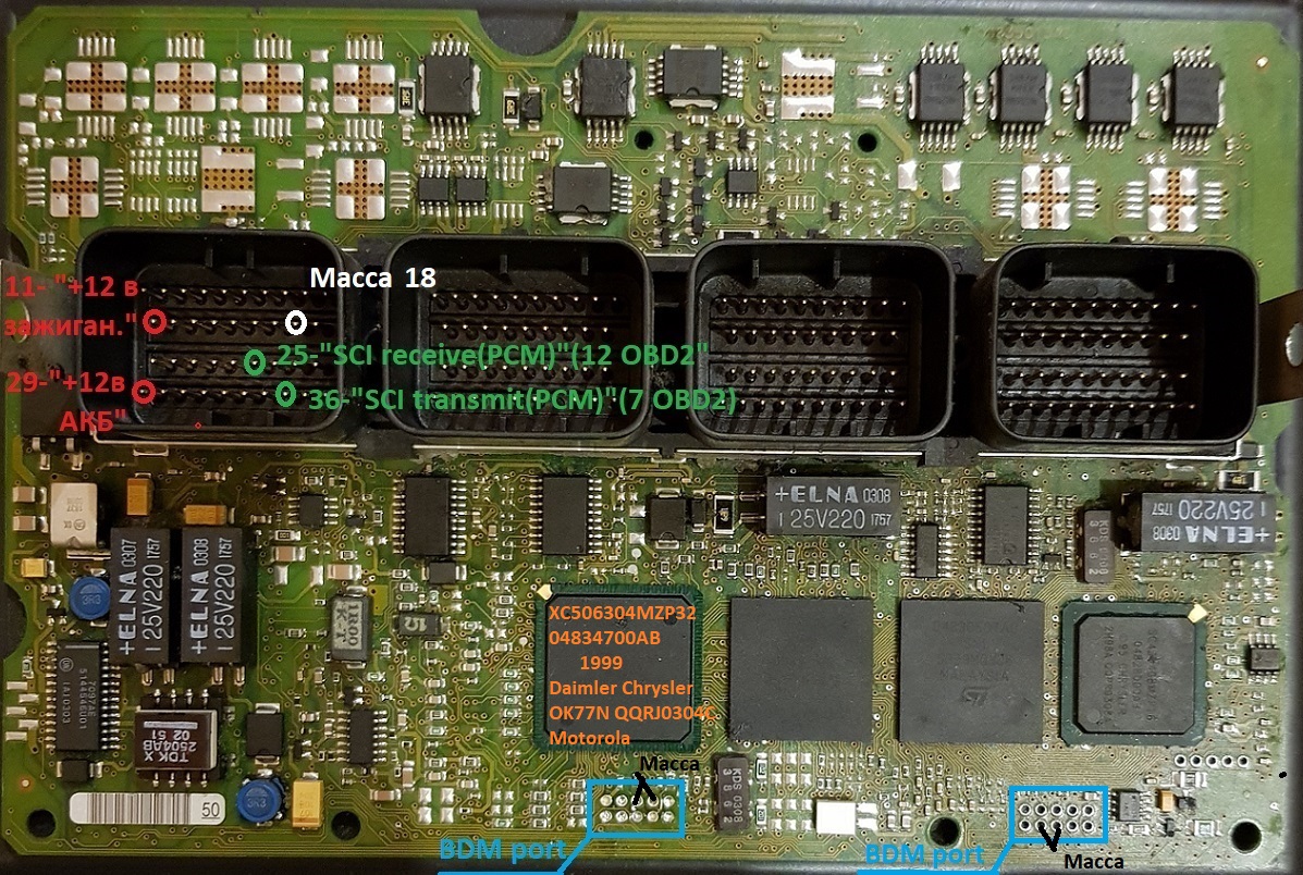

Next_111 Posted January 22, 2019 Share Posted January 22, 2019 (edited) ну я еепром перенос уже софт разные ну ктагом бэкап перенеси. там обычная мотя МРС565. бдм порт тож без нюансов в хелпе оригинального BDM-100 EVC там NGC3 обозван как Работа с блоками Daimler-Chrysler ETC5 ............................10 По епрому верно указали снизу моторный, сверху акпп. Привязывал такие блоки по пину. Можно и через снятие 2 микрух (указывали выше), но плату отдирать геморно - желе, однако. сканматиком2 синхру подвязать через сайбера можно С 4 процами не делается ничем. А зачем клонировать? Берется другой блок от такого же а/м и привязывается к авто по пину и все там ток два проца мотороллы встречается - моторный и АКПП/ остальные два это чипсеты, к процам. даже логически подумать, накой четыре проца в эбу? PS два проца два порта bdm В личке по вину пин могу сделать. Привязывается новый блок лаунчем без проблем ланч по ним работает неплохо, даже тломы типа езидиагов и тп с расширенными функциями. Edited January 22, 2019 by Next_111 Link to comment Share on other sites More sharing options...
crez Posted January 23, 2019 Share Posted January 23, 2019 Ok. Я не спорю,что там 2 порта бдм. Но там не мотя 565 ( в случае если 4 проца). А вот если 3 и менее процессоров,то там 565 мотя. И нифига не читаются 4х процессорные моти ни одним из приборов никак в текущий момент. Там стоят процы с сопроцессорами (а не чипсетами как вы написали). Link to comment Share on other sites More sharing options...
Next_111 Posted January 23, 2019 Share Posted January 23, 2019 Да лана не читаются а как же я их читал то? какие четыре процессора? ты прикалываешься? Выложи нам фото ЧЕТЫРЕХ процессоров моть в одном эбу. Link to comment Share on other sites More sharing options...
