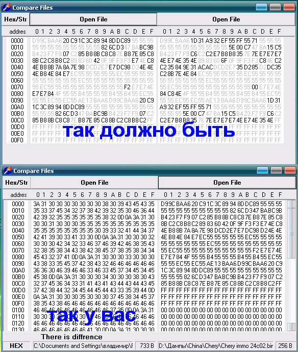

volodbrag Опубликовано 15 февраля, 2019 Опубликовано 15 февраля, 2019 Здравствуйте! После разряда АКБ авто не заводится. при попытке переписать ключи ошибка неправильный тип ключа. Возникают следующие вопросы. 1 Пишутся повторно старые ключи или нет в данный иммо или ключи не пишутся из -за ошибки в еепром? 2 Существует ли прошивка с отключенным иммо для данного блока? 3. Из оборудования сканматик, комбилоадер,чиппрог 48 достаточно этого оборудования чтобы восстановить иммобилайзер? 24с02_1 — копия.bin
arteorlo Опубликовано 15 февраля, 2019 Опубликовано 15 февраля, 2019 (изменено) Ключи не писал но иммо отключается Изменено 15 февраля, 2019 пользователем arteorlo 2
cadetalex Опубликовано 15 февраля, 2019 Опубликовано 15 февраля, 2019 (изменено) Дел Изменено 15 февраля, 2019 пользователем cadetalex
Иоанн Усолка Опубликовано 16 февраля, 2019 Опубликовано 16 февраля, 2019 (изменено) По новой старые ключи не пишутся. В зависимости от типа иммо нужны либо чистые, либо предварительно подготовленные чипы-транспондеры. Безиммовые прошивки существуют, пишется через колодку диагностики. Изменено 16 февраля, 2019 пользователем Иоанн Усолка
volodbrag Опубликовано 16 февраля, 2019 Автор Опубликовано 16 февраля, 2019 По новой старые ключи не пишутся. В зависимости от типа иммо нужны либо чистые, либо предварительно подготовленные чипы-транспондеры. Безиммовые прошивки существуют, пишется через колодку диагностики. Согласно инструкции по сканматику можно повторно писать По новой старые ключи не пишутся. В зависимости от типа иммо нужны либо чистые, либо предварительно подготовленные чипы-транспондеры. Безиммовые прошивки существуют, пишется через колодку диагностики. Pin принимает,но почему то не пишутся.
Иоанн Усолка Опубликовано 16 февраля, 2019 Опубликовано 16 февраля, 2019 У меня повторно СМ2 не получалось. Попробуйте скандоком, он лучше работает с ключами.
spyf Опубликовано 16 февраля, 2019 Опубликовано 16 февраля, 2019 Дамп в иммо полностью разрушен, ни номеров ключей, ни синхры, ни вин кода, ничего нет. Заливайте чистый дамп и адаптируйте. Ключи по теории должны старые прописаться, на практике бывает не всегда так.
spyf Опубликовано 16 февраля, 2019 Опубликовано 16 февраля, 2019 (изменено) Если это дамп из 24С02 блока иммо, то размер его почему больше? Данные ничего общего не имеют ни с блоком иммо, ни с блоком ECU. Изменено 16 февраля, 2019 пользователем spyf
Mr. Fix Опубликовано 16 февраля, 2019 Опубликовано 16 февраля, 2019 Нормальный дамп. Только расширение не правильное. Если переименовать из bin в hex, то все встает на место. Два ключа в дампе: B8 FF 39 19 и 28 0E 3A 19
volodbrag Опубликовано 16 февраля, 2019 Автор Опубликовано 16 февраля, 2019 Нормальный дамп. Только расширение не правильное. Если переименовать из bin в hex, то все встает на место. Два ключа в дампе: B8 FF 39 19 и 28 0E 3A 19 так и есть Нормальный дамп. Только расширение не правильное. Если переименовать из bin в hex, то все встает на место. Два ключа в дампе: B8 FF 39 19 и 28 0E 3A 19 Чем можно поправить дампы, изначально была ошибка контрольной суммы при диагностике 95080_1.bin
spyf Опубликовано 16 февраля, 2019 Опубликовано 16 февраля, 2019 Ну тогда нужно только исправить в дампе немного.
volodbrag Опубликовано 16 февраля, 2019 Автор Опубликовано 16 февраля, 2019 алгоритм структура дампа, контрольные суммы, есть описание?
spyf Опубликовано 16 февраля, 2019 Опубликовано 16 февраля, 2019 Правообладатель структуры и описания дампа с контрольными суммами http://www.auto-bk.ru/forum/user/110258-keymaster/
Mr. Fix Опубликовано 16 февраля, 2019 Опубликовано 16 февраля, 2019 (изменено) Ну, не смешите... Задача была решена лет десять назад... А транспондеры под это иммо "правообладатель" умеет предподготовить? Или содрали где-то, что смогли и теперь правообладатели? Изменено 16 февраля, 2019 пользователем Mr. Fix
volodbrag Опубликовано 17 февраля, 2019 Автор Опубликовано 17 февраля, 2019 Спасибо за поправленный дамп иммо, после заливки дампа в иммо машина завелась без подключения диагностики.
skyzy Опубликовано 28 сентября, 2020 Опубликовано 28 сентября, 2020 Добрый день.Помогите поправить дамп иммо.Не бесплатно.С уважением Владимир. immo cheri.bin
tarchudik Опубликовано 28 сентября, 2020 Опубликовано 28 сентября, 2020 Если еще актуально пиши в личку
