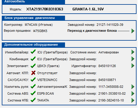

Не подключается приборка , все остальное ок.
данные авто на фото .
При подключении Обрыв связи ....
Провода J2534 и ELm все аналогично
Есть предложения?

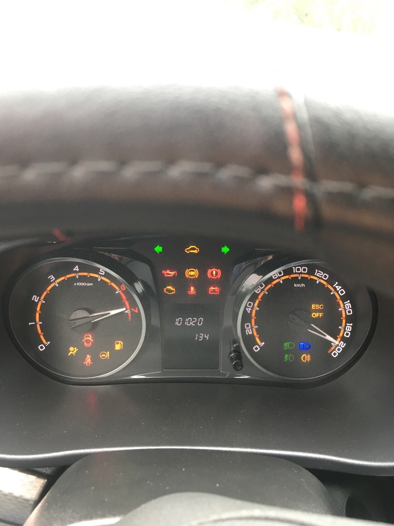

Приборка такая .
Версия на табло
машина 2019 года
Приезжала только что другая Granta 2017 года  (пустышка комплектация)   с другой приборкой , ситуация аналогична.
