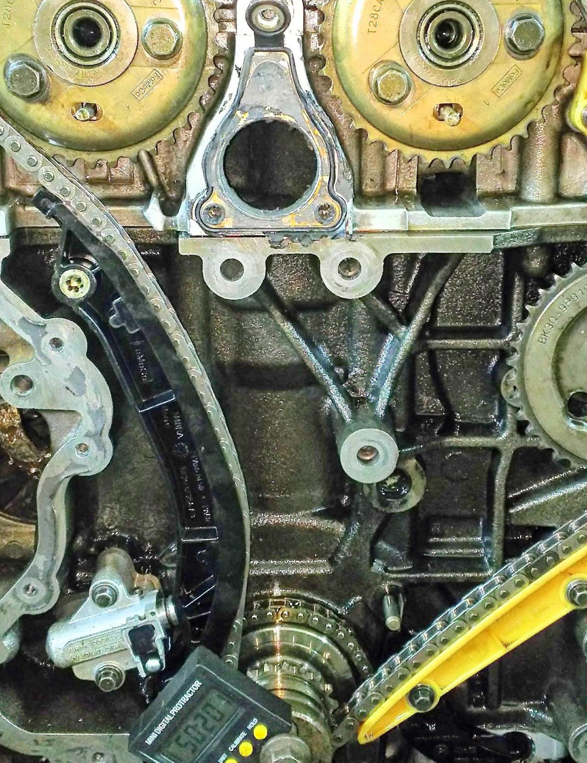

Опубликовано (изменено)
Распредвалы зафиксированы . Колено в этот момент установленно 50 град до ВМТ . Фиксатор колена вместо датчика коленвала сейчас.

Как так нет ?
Ну , а на шестерне колена где ? Нет ее там ! Поэтому мастера и путаются из -за уверености ,что фазы ставим ,как у многих двигунов по ВМТ .Все равно как цепь ,если распреды и колено зафиксированы

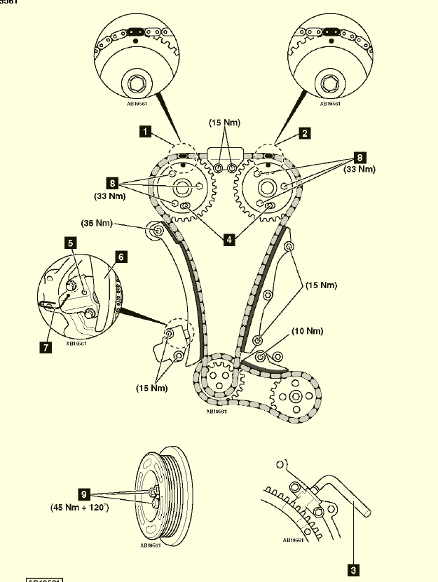

Поставил механик ГРМ по данному мануалу, теперь в коллекторе впускном нет разряжения, гоняет воздух туда-сюда.
