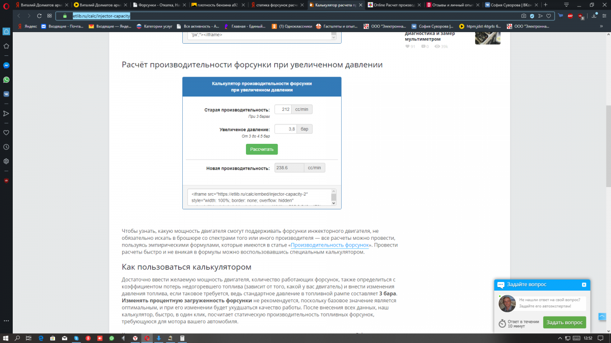

 кроме того не трудно догадаться почему 1.1254 поделив 238 на 212 - получаем 1.125
Изменено пользователем тас

ГАЗелевские Форсунки Siemens Deka ZMZ 6354 (фиолетовые), которые также используют при тюнинге двигателя ВАЗ имеют 2 отверстия распыла и производительность 155,4 cc/min. А желтые deka 1d zmz 6354 — 194 cc/min.
194\60"0.76"1.125 =2.7645 для 92 бензина и давлении 3.8
и опять получаем 1.125 поделив 218.3 на 194
