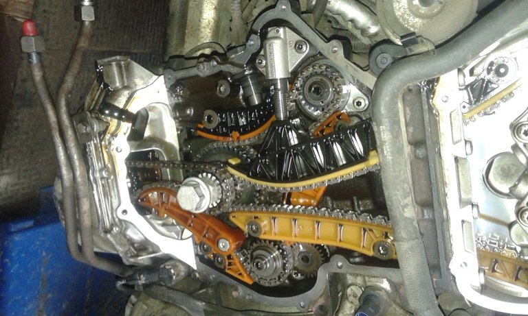

Приветствую мастеров, и профессионалов.
Автомобиль AUDI Q5, 2010, 2.0 TFSI
VIN: XW8ZZZ8R4AG001749
Двигатель предположительно - CDNC, шильдик отсутствует.

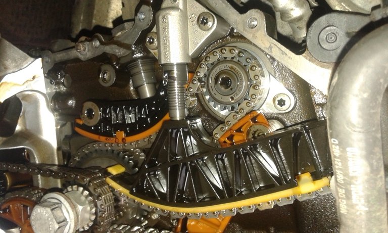

На данном авто, при холодном двигателе, при запуске перескочила цепь.
Компрессия по нулям во всех четырех цилиндрах, по предварительной диагностике загнуло весь ряд
впускных клапанов.
Обращаюсь к опытным мотористам, и тем кто досконально знает проблемы данного двигателя - при загибе
клапанов, требуется ли замена поршней на данном типе мотора???

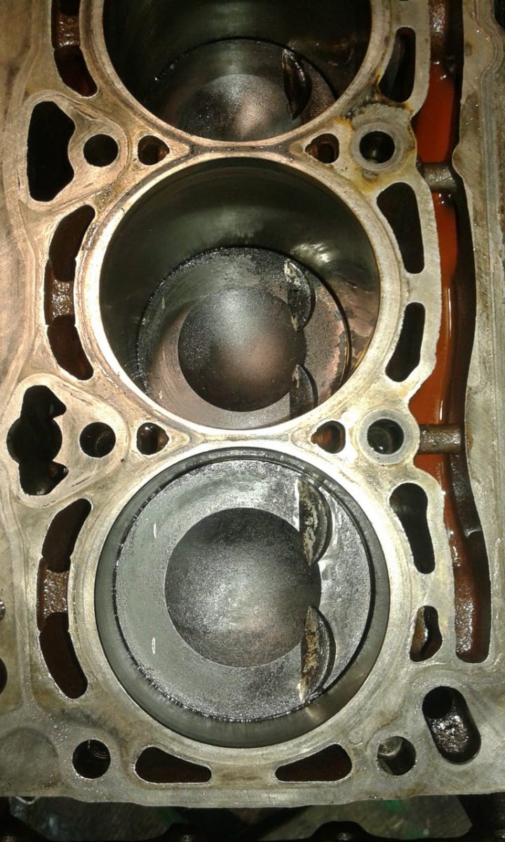

Разве это предварительная диагностика? Ставьте по меткам, раз уж разобрали, и опрессовывайте в моменте сжатия каждый цилиндр пмевмотестером, да еще и с дымком вообще👍 По поршням, из практики, в 90% случаях если был "танец клапанов надежды вкладышевой ансамбля поршневое кольцо" то масложор обеспечен, нарушается скелет поршня, как сказал наш расточник.

Все-таки ветер подул.... Кто в теме поймет.. Направляющие не полопались?
1 час назад, Lexa191 сказал:

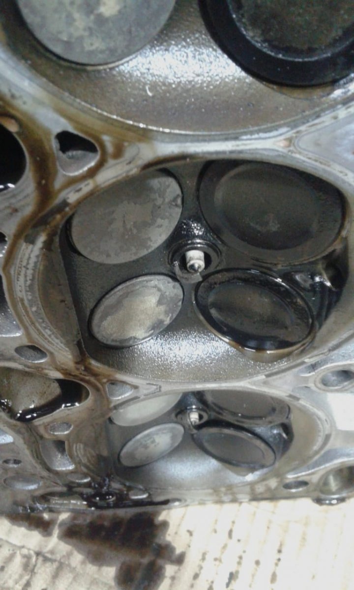

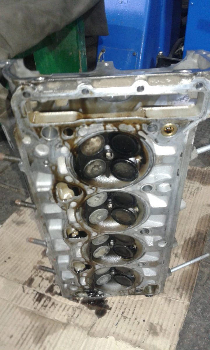

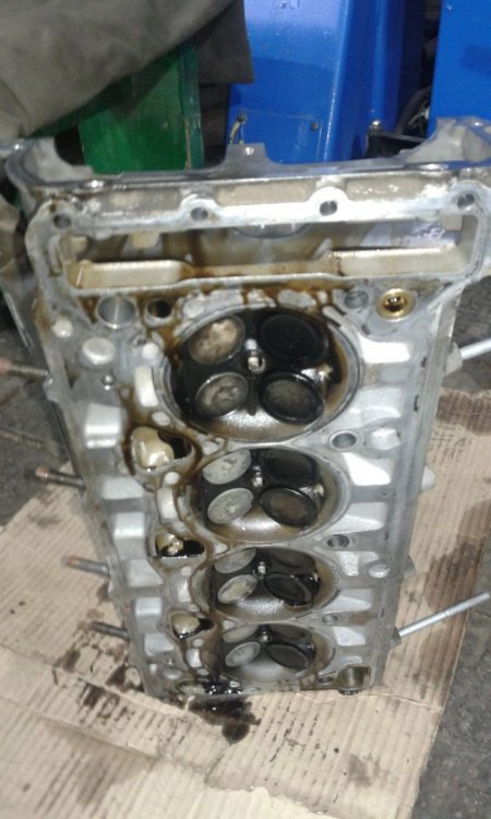

Завтра полный разбор ГБЦ, и дефектовка с пристрастием.

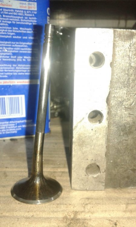

Сегодня в конце рабочего дня рассухарили один клапан, отправили фото клиенту.
отпишите по факту кто куда перескочил и на сколько, и по поводу направляек, ведем статистику, оч интересно.

Иваныч Если масложора критичного   не было  до этого  , в поршневую  можно не лезть .
Ремонт головы  достаточен .
12.05.2020 в 20:23, Дмитрий Иванович сказал:
Благодарю за дельные советы! Поршни пойдут под замену100%
Ну и судя по этим фото  ,расход масла для этого мотора   в пределах   нормы .
Надумаешь менять  поршня  ,тогда блок под гильзовку .

Определись  уж ,если  пневмотестера  не хватает для принятия  принятия решения ремонта мотора  .Зачем разбирать мотор ?
При любой встрече клапанов  с поршнями  ремонт головы неизбежен .И не важно  на два зуба скаканула цепь или зуб.
ГБЦ так и так снимать  и дефектовать .
Походи по моим сообщениям  где то я уже  здесь выкладывал .
Или вот нашёл для  примера  когда -то делал видео для клиента .
Было совсем небольшое касание клапанов . Визуально клапаны целые  .Но отпечатки от клапанов  на поршнях присутствовали .

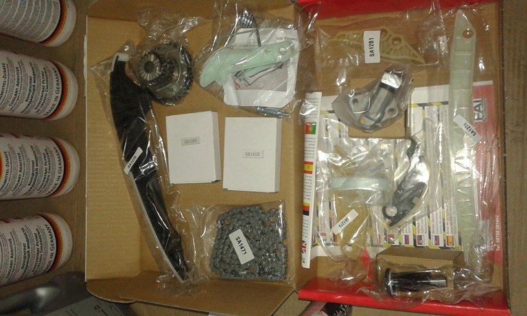

Приветствую Сергей! Ждал твоих советов, но решил что рабочая часть поршня довольно узкая, поршни по башке клапанами получили, и
решил что поршневая под замену. На этой неделе авто пойдет в работу.
  • 3 недели спустя...
В окончании темы отпишусь что данное авто успешно починили, поршни, кольца, клапана, цепи
и все уплотнения заменили, радостный мотор ожил, и продолжил свою работу .
