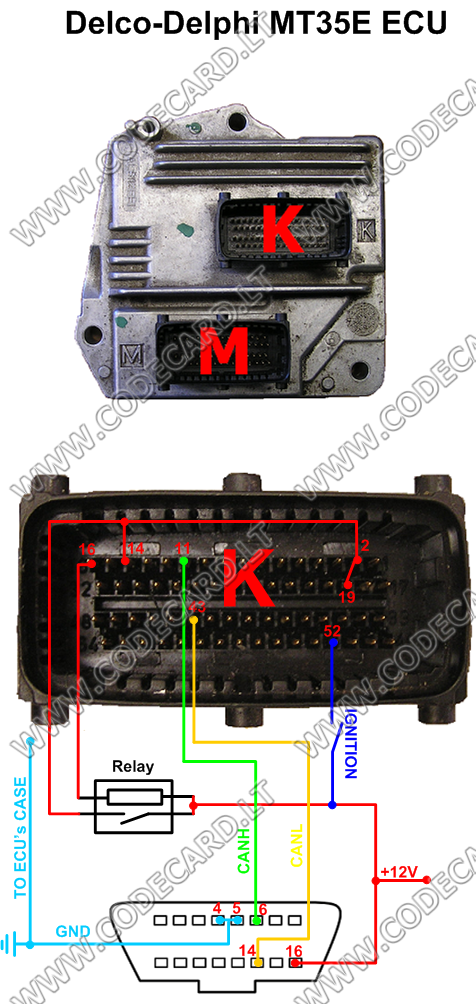

djilich Опубликовано 26 июня, 2020 Автор Опубликовано 26 июня, 2020 2 часа назад, Малец84 сказал: В данном случае надо блок на стол и много лишних телодвижений отпадут. На столе блок на связь не выходит, подключал по схеме ниже По всей видимости его под замену..
omdm Опубликовано 29 июня, 2020 Опубликовано 29 июня, 2020 27.06.2020 в 00:06, djilich сказал: На столе блок на связь не выходит, подключал по схеме ниже А должен?
