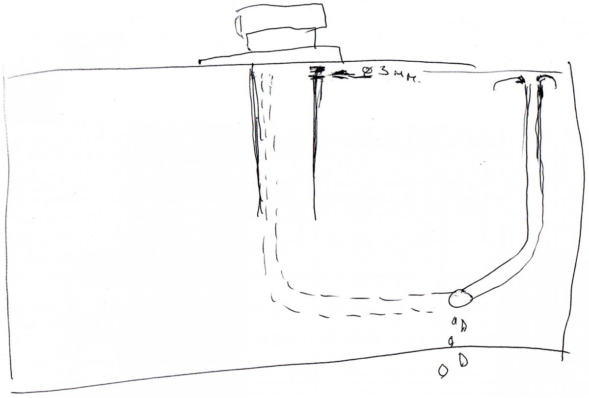

vriant Опубликовано 19 января, 2021 Опубликовано 19 января, 2021 Не правильно меня понял, развоздушивание и остается, только если по уму оно должно выйти в горловину, глянь в 20 литровую канистру старого образца там трубка есть. Тут они горловину опустили чтоб не выплескивало топливо, понятно отдать деньги за заведомый брак и потом его доработать.
ledokol Опубликовано 20 января, 2021 Автор Опубликовано 20 января, 2021 19.01.2021 в 11:25, vriant сказал: Не правильно меня понял, развоздушивание и остается, только если по уму оно должно выйти в горловину, глянь в 20 литровую канистру старого образца там трубка есть. Тут они горловину опустили чтоб не выплескивало топливо, понятно отдать деньги за заведомый брак и потом его доработать. Да, все так. Нужно все равно крышку сверлить.
vriant Опубликовано 21 января, 2021 Опубликовано 21 января, 2021 У тебя уже есть сообщение с атмосферой, вопрос только куда они поставили трубку внутри бака, можгу предположить в корме. Уклон лодки как не крути идет на корму это нижняя точка, вот на скорую накидал.
ledokol Опубликовано 21 января, 2021 Автор Опубликовано 21 января, 2021 Сообщения с атмосферой через развоздушку которую перекрывает уровень бензина в баке. Если эту развоздушку заглушить и просверлить крышку бака, то проблема уйдет думаю.
