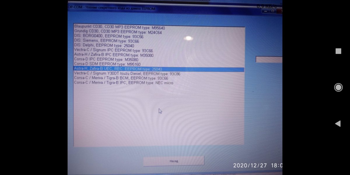

виталий д Опубликовано 27 декабря, 2020 Автор Опубликовано 27 декабря, 2020 (изменено) Вот такой вариант возможен? Я плачу деньги за пин по вин (если кто то мне поможет), но со старого блока всё равно читать надо программатором? Других совсем вариантов нет? Я просто немного недопонимаю про новый блок. Он привязан к авто, который разобрали и конечно никто и никогда карпасс к нему не найдёт. И его надо каким то образом обнулить, чтобы привязать к машине. Растолкуйте пожалуйста. Ещё нашел в опкоме это, но не понимаю как пользоваться. Изменено 27 декабря, 2020 пользователем виталий д Добавил фото

vasil1975 Опубликовано 27 декабря, 2020 Опубликовано 27 декабря, 2020 2 часа назад, виталий д сказал: Т.е. в любом случае надо читать пин из донора и для этого нужна прищепка или только выпаивать? Все остальное понятно. Спасибо. Больше была непонятка с донором. Буду искать у кого есть программатор. Осваивайте программатор, купите, соберите на коленке, как угодно. Но, по любому нужно читать с помощью программатора еепромку 25040 в донорском блоке. А через прищепку или выпаивая и в панели- это уже, как угодно. И вот дамп, который вы считаете поместите в калькулятор OpCom. Справа в окошке получите PIN. Тоже проделать с родным блоком.
