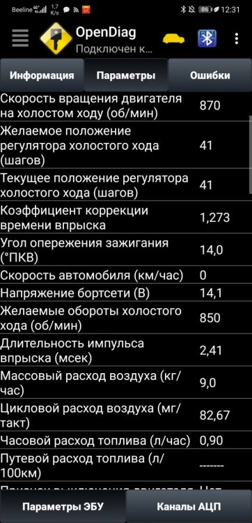

edik2000009 Опубликовано 6 апреля, 2021 Опубликовано 6 апреля, 2021 Здравствуйте! Машинка 21099 1.5 2002 года, ЭБУ Январь 5.1.1На холостом буквально внезапно появились ощутимые вибраций, будто что-то со смесью, двигатель продрагивает. Если нажать на педаль - поднять обороты до 950+ - вибрации пропадают. В динамике машины заметных изменений нет, как ездила, так и ездит.Что уже попытался сделать:- поставил РХХ калужский, ориг.- Дроссель чистили в сервисе.- ДМРВ по сканеру показывал большой расход на холостых - заменил - вибрации остались.По сканеру обороты плавают 850-900-800 примерно так... Если смотреть на тахометр, стрелка будто также бегает. Влияют ли показатели на стабильность холостого хода?Коррекция СО - 0.25Коррекция времени впрыска - 1.277

тас Опубликовано 9 апреля, 2021 Опубликовано 9 апреля, 2021 06.04.2021 в 20:41, edik2000009 сказал: Влияют ли показатели на стабильность холостого хода?Коррекция СО - 0.25Коррекция времени впрыска - 1.277 уточните знак коррекции у рсо- в минусе или плюсе ? расход воздуха на хх, цикловое наполнение на хх и признак хх.?

edik20000009 Опубликовано 9 апреля, 2021 Опубликовано 9 апреля, 2021 (изменено) 2 часа назад, тас сказал: уточните знак коррекции у рсо- в минусе или плюсе ? расход воздуха на хх, цикловое наполнение на хх и признак хх.? ЦО +0.25 Расход 8-9кг/ч Цикловое наполнение не увидел Признак хх - да Изменено 9 апреля, 2021 пользователем edik20000009 1

serereme Опубликовано 9 апреля, 2021 Опубликовано 9 апреля, 2021 1 час назад, edik20000009 сказал: ЦО +0.25 Расход 8-9кг/ч Цикловое наполнение не увидел Признак хх - да Я ничего не вижу странного, по мне норма. Сделайте скрин графика работы на ХХ. Примерно пол минуты. Первый датчик кислорода, второй скрин график напряжения пол минуты. Всё это на полностью прогретом ДВС
