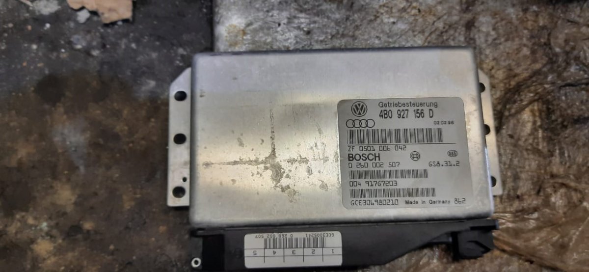

Может ли система абс так мешать, Может ли кто-то засирать шину кан что акпп не может прорваться. Можно ли блок изъять, на столе подключить и подключить васю (только не пойму по кану (про терминатор знаю) или к линии).
алюминиевая крышка имеет следы коррозии лёгкой, крышку открыл на плате сверху следов воды нет, с низу не видно так как плата к низу приклёпана
если новый блок заказывать то что потребуется. адаптация? иммобилайзер? калибровки?
номер блок большими контрастными 4B0 927 156 D
Последняя буква имеет значение?
и вообще можно как-то блок вывести на диалог
Спасибо

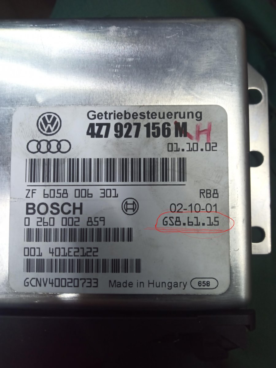

Попробуй штекер ABS снять. В моторе в 125 группе что? при отключенном штекере б.у. коробки на клайне и сан сигналы есть? При заказе блока нужно совпадение только этих цифр(GS8.61.15)как на рисунке -остальное делается прогером(флэш и еепром) если совпадение полное-тогда как писали выше...

Блок такой
Да, при отключенном штекере от б.у. коробки на  пинах 85, 86 (can) пакеты бегают ( посмотрели осциллографом и относительно массы h и l) в линии К (pin 88) тоже появляется активность когда стучу Васей, только К импульсы не прямоугольные а пилообразные (посчитал что норма из за возможного количества блоков ).
