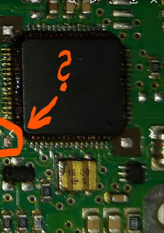

kfcrjd7 Posted March 28, 2022 Posted March 28, 2022 Помогите, люди добрые, пока счищал компаунд смахнул кварц. По даташиту смотрел вроде 8 Mгц. заменил, но проц молчит.

Piston30 Posted December 17, 2022 Posted December 17, 2022 Такая же беда. При чистке сломался кварц. Не могу понять какой поставить.

Piston30 Posted December 18, 2022 Posted December 18, 2022 15 часов назад, Sl_ сказал: 47n Не могу такой не где найти. Подойдёт ли обычный 2 пиновый?
Piston30 Posted December 18, 2022 Posted December 18, 2022 21 час назад, Sl_ сказал: Фото до того как кварц развалился на 2 части. Не могу такой же 3 пиновый найти
kostas Posted December 18, 2022 Posted December 18, 2022 Ставь двухпиновый и два кондера 30 пФ на общий.
Piston30 Posted December 18, 2022 Posted December 18, 2022 23 часа назад, Sl_ сказал: 1 час назад, kostas сказал: Ставь двухпиновый и два кондера 30 пФ на общий. Кондеры между общим и чем? 1
Sl_ Posted December 18, 2022 Posted December 18, 2022 Piston30, вам бы в библиотеку... или в Google - кварцевый резонатор схема подключения.
