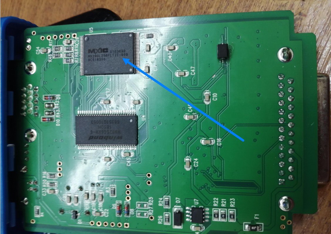

  9. Для восстановления версий 2020 нужно будет дополнительно доустановить недостающую FLASH MX29GL256FLT .. китайцы решали проблемы блокировки удалив защиту с частью рабочих активаций)) но и это не помогло и 2020 так же блокируются как и 2018 и 2015 ...
